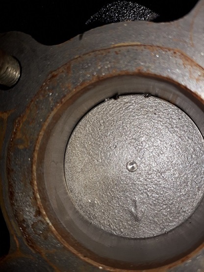

Fehler gefunden.
Auf der Einlasseite klemmt ein Sicherungsring zwischen Kolben und Zylinder. Das habe ich vorher nicht gesehen, weil der Zylinder im Roller "liegt" und ich den Kolbenboden nur auf der Auslassseite angeschaut habe.
Werde gleich mal versuchen, den Zylinder unter Androhung von roher Gewalt zu demontieren....und dann bestell ich schon mal einen neuen Satz...

Anbei das Foto :-)

Hallo Holli,
ich hab mir gedacht, mit zwei Montierhebeln den Zylinder abzodrücken.
Dann wird das Pleuel nur gezogen und nicht durch Schläge auf Druck belastet.
Platz genug ist dafür da. Mit Hammer und Holz ist es schon schwieriger, da ein Rahmenrohr im Weg ist...
