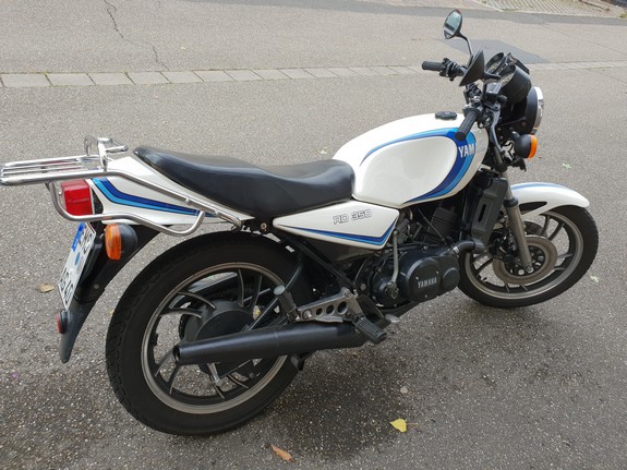

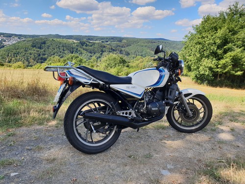

Aktualisierte Fotos - auch die Lampe ist jetzt original
Nun ist auch die Honda-CB-Lampe endlich durch eine originale ersetzt...
- 01.jpg (154.35 KiB) 790 mal betrachtet
- 02.jpg (147 KiB) 790 mal betrachtet
