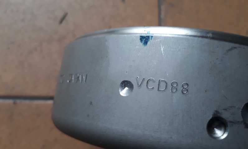

Polrad sieht optisch sehr gut aus, keine Beschädigungen/Risse. Das Oszibild vom Pickup sah ja auch gut aus, werde es mir aber auch nochmal von dem anderen Polrad anschauen.
Zur Paarung:
- CDI 1UA-50
- Polrad VCD 88
- Lima 3HZ...? (sollte da nicht 1FX drauf stehn)
Das Problem ist ja aber erst jetzt so plötzlich aufgetreten, nachdem ich den Motor wieder zusammen hatte, das ist ja auch sehr komisch...
Lima und Polrad passen 1A zur CDI.
Lima hat schon leichte Langlöcher für mehr auf Früh....das macht aber keine Fehler :wink:

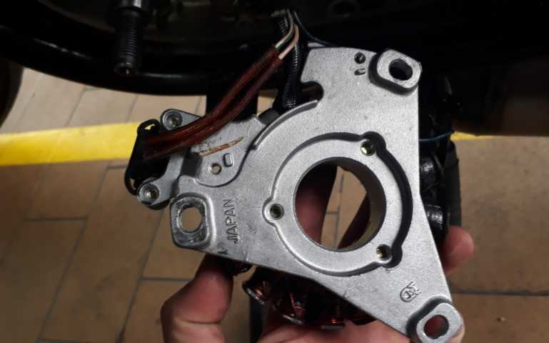

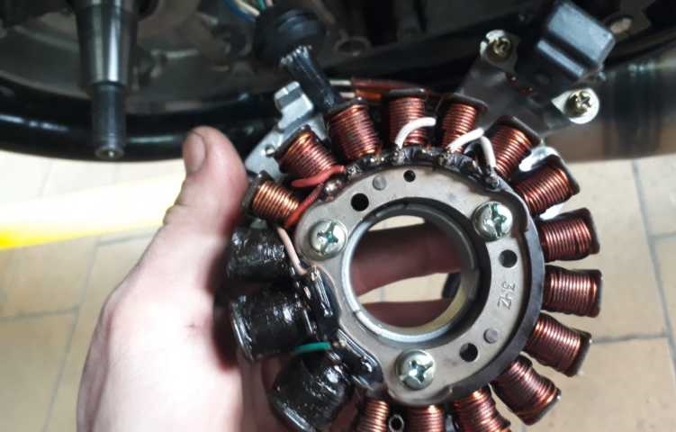

Hast du den Flachstecker mal durchgemessen an der Lima mit folgenden Werten:
rot/braun 4,5 - 4,9 Ohm
grün/braun 150-160 Ohm
Pickup 115 Ohm

eventuell könnte der Abstand vom Pick-Up zum Polrad nicht richtig gewessen sein.Sollte ca.0,7mm betragen.
Ob die Zusammenstellung von den Nummern passt kann ich nicht direkt sagen.
Eine andere Möglichkeit wäre auch, das einer der innen liegenden Magnete zerbröselt ist.Dazu das Polrad in die Hand nehmen und radial schnell hin und her drehen.Macht es Geräusche ist einer der Magnete hin 8) .
Lux-RD.
Die Magnete bei dem Polrad @Lux sind fest verbaut.....man sieht sie nicht einmal. Was soll da Geräusche machen? Die erste 31k hatte wackelige Magnete, aber keine 1UA. Und das ist ein 1WW Polrad, eine 1WW Lima und eine 1WW CDI: Das sollte daher passen :wink:
Beiträge: 3077
Vielleicht ist es ein Heisenbug. Sonst muss ja irgendwas an dem alten Polrad kaputt sein, kann ja eigentlich nur einer der Magnete sein.

Entweder ist das Polrad herunter gefallen.
Habe ja auch innen liegend geschrieben.Damit meine ich nicht sichtbar.Schlecht formuliert von mir.
Oder der Motor hatte einen plötzlichen Motorstillstand(Kolbenfresser etc).Das mögen die Magnete im inneren auch nicht und können zerbrösseln ;-) .
Lux-RD.

also wie schon geschrieben, die Ohmwerte haben alle gepasst, auch der Pickup Abstand wurde kontrolliert.
Habe nun aber noch nicht zurück gebaut auf meine alte Lima und "neues" Polrad, werde die Woche aber nochmal rumexperimentieren, was genau ich nun brauche, ob es nur mit nem neuen Polrad getan ist, oder ob ich doch alles brauche.

also habe auf meine alte Lima zurück gebaut, läuft dotztem mit dem anderen Polrad, also scheint wirklich dies der Fehler zu sein.
Ich suche also nun ein gutes 1WW Polrad, falls noch jemand eines abzugeben hat...?
Desweiteren habe ich mir überlegt, ob es sinnvoll wäre direkt auf Innenrotorzündung umzubauen oder eine Lima mit kleinem/leichtem Rotor, habe aber nicht wirklich was gefunden. Gibt es hier etwas, dass man ohne größere Umbauten nehmen kann?
