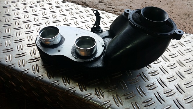

Es wurde ja empfohlen den originalen Luftfilterkasten zwecks Bruhigung zu behalten.
Gruß Achim

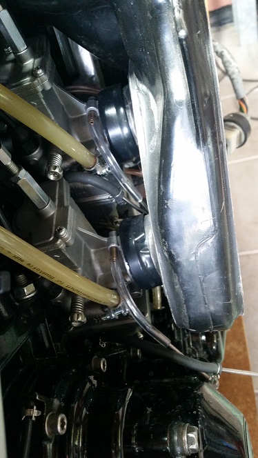

Und noch ein Bild von der Rückseite.
