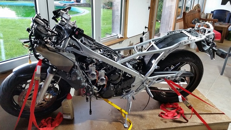

Es geht jetzt langsam dem Ende zu.
Ich denke das ich bald den ersten Startversuch machen kann.
Hallo Achim,
sieht das auf dem Bild nur so aus oder ist der Metallbogen oben im Deckel des TMX 30 echt so stark gekrümmt?
Ansonsten sieht das nackte Teilchen doch ganz gut aus. Mach mal an ....lass mal hören :wink: . Das sind übrigens Worte,die du noch öfter hören wirst. Oft wollen die Jungs den V4 hören 8) .

Ja, das sind 45° Bögen die ich montiert habe.
Ich habe gerade nochmal die Ölschläuche mit Schlauchklemmen montiert und entlüftet. Die kleinen Klemmen hatten lange Lieferzeit und ohne war mir es zu heiß. Ich muss jetzt noch den Schwimmerstand einstellen und dann könnte ich mal einen Versuch machen.
Es ist schon komisch das der Benzinstand bei den gebrauchten und bei dem einen neuen 10mm über der Kammer ist. Wenn ich den Schwimmerstand bei umgedrehtem Vergaser messe dann hatte ich ca. 8mm und die Blechnase war gerade.
Den ersten Vergaser habe ich jetzt auf 13mm eingestellt und die Nase knapp 3mm gebogen.
Sobald sie Musik macht gibts ein Filmchen.
