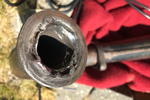

Bei meinen „neuen“ 31K Pötten sind tatsächlich noch oder wieder die Reduzierhülsen der 50 PS Version drin.
Der Schweißer hat es gut gemeint und nicht nur gepunktet sondern auch längere Nähte gezogen.
Jetzt schwitzen der kleine 300 Dremel und ich bei 30 Grad um die Wette.
Die Kerbe in der Dichtfläche lässt vermuten, dass da schon mal jemand dran war.

Ohh .. das sieht aber übel aus.
Wenn Du die Hülsen dann endlich draussen hast, musst Du die Kerbe auch nboch zuschweissen.
Ich hatte ja auch mal einen Auspuff von so einem Vollpfosten. Der hatte den Steckflansch von einer Micron-Anlage direkt an den Auspuff geschweisst.
Viel Erfolg Olli. Berichte weiter.
