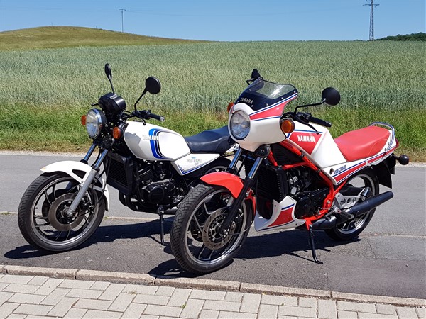

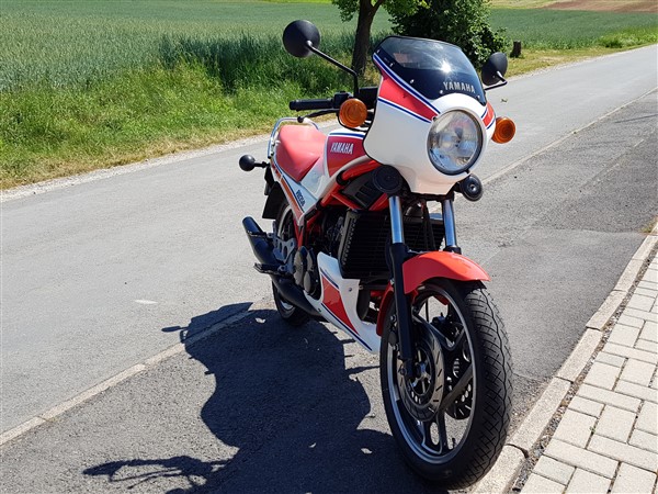

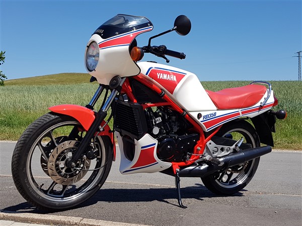

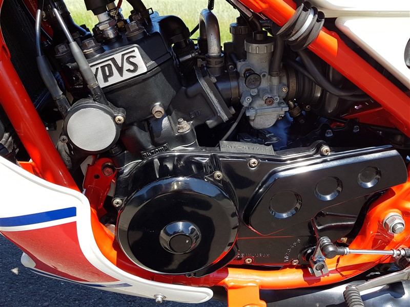

So, nun nach der vollständigen Überholung.
Ich hatte sie komplett auseinander, was auch gut war, nach dem was ich im Motor so gefunden habe. Die Welle ist neu, also gut gebraucht, neue Lager drauf, Zylinder 1. Übermaß. Powervalve habe ich auch überholt, neue Dichtungen und alles gereinigt. War ein ganzer Satz. Das Verbindungsstück habe ich auch überarbeitet, hoffe mal, das es funzt. Soviel wird sich auch nicht mehr laufen. Ansonsten die Schwinge überholt, ein Nachbar hat mir neue Hülsen gedreht, Vielleicht baue ich aber noch auf Nadellager um.
Bremssättel überholt, Gabel überholt, Rahmen, Schwinge und viele Kleinteile gepulvert. Ist sicher immer noch etwas zutun, der Lack vom Fender paßt nicht ganz, aber das kann ich nach und nach noch machen.
Ich bin mit dme Ergebnis voll zufrieden. Die ersten 150KM habe ich gestern problemlos abgespult :) :D

Sehr schön geworden :D . Was ich noch tun würde wäre ein höhenverstellbares Wilbers Federbein zu verbauen (die 31k liegt mit Fahrer fast auf dem Schutzblech hinten....Vorderrad geht schnell hoch und hat wenig Druck). Das hat die echt nötig. Muss kein Wilbers sein aber das Standard-Fedrebein ist schon sehr gut.
Und laut Foto sieht die Schalthebel-Klemmung auf der Schalt-Welle locker aus (nicht festgezogen).
Viel Spass mit der 31k @Ede
