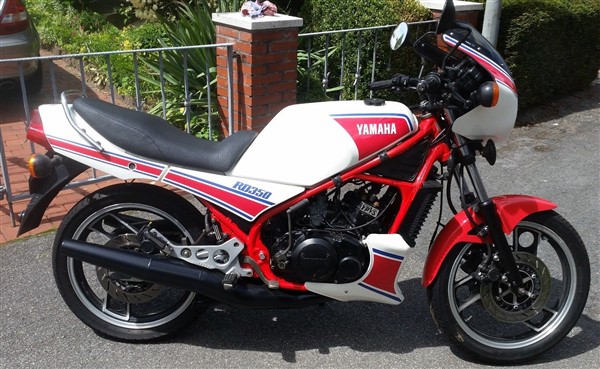

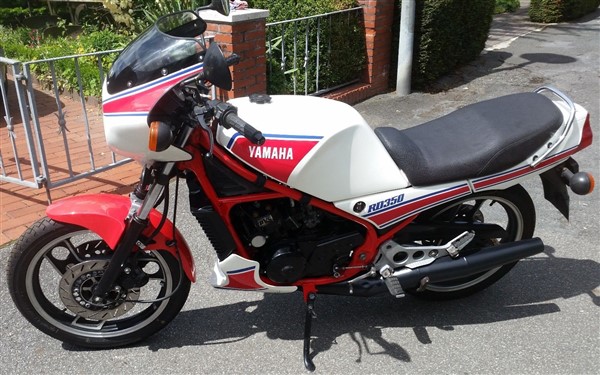

Moinsen @all,
am Samstag habe ich mir die 31K geholt. Ist schonmal lackiert worden, und das sehr gut. Der Motor lief nicht, meine Vermutung hatte sich zuhause auch bestätigt. Der Klassiker, Schwimmerkammern vertauscht.
Der Vorbesitzer hat auch 220er HD eingebaut, ich meine da gehören 240er rein????
Gestern nur mal kurz pobiert, lief allerdings wie ein Sack Nüsse.
Werde erstmal die Gaser einstellen.
Die Walzen werde ich auch mal überprüfen.

Ein schönes Moped hast du da.
Zu deiner Frage, es kommen original 240er Düsen in die Vergaser und die Nadel hängt in der 4. Kerbe. MK schreibt in seinem Buch das bei der 31K (mit 31K Auspuff) die HD auf 220 bzw. 230 verkleinert werden kann und die Nadel in der 2. oder 3. Kerbe (also tiefer) hängen kann. Ich würde empfehlen erst einmal alles in den originalen Zustand zu bringen und anschließen kannst du dich immer noch mit der etwas magereren Abstimmung der Vergaser beschäftigen.

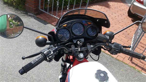

Nochwas ist mir gestern aufgefallen, Wenn ich im Stand Gas gebe, so bei etwa 3000Umin, kommt aus dem Bereich des Cockpits ein quitschendes Geräusch. Kann es sein, das die Drehzahlmesserwelle quietscht?
Konnte noch nicht schauen. Schlage ich den Lenker ein, ist es weg

Das quitschen kommt von der Drehzahlmesser Welle
Schraub sie ab und lass ein wenig 2 takt öl einlaufen und dreh sie paar mal dan is es weg.

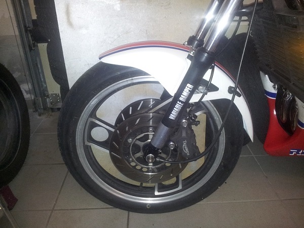

Du hast eine falsche Gabel drin. Die gehört net zu dem Moped.
Quietschen im Drehzahlmesser... Da hat ein Sclaumeier vor Dir die Welle falschrum montiert. Die Seele hat auf einer Seite einen kleinen Sprengring. Nämlich unten. Grund ist: Diese kann nicht nach oben in das Drehzahlmessergehäuse wandern.......
Montiert man die Seele falschrum, zerstört sie auf lange SIcht das Innenleben des DZM...

Mit der Gabel das weiß ich, ist aucheine andere Bremse drauf,
Danke für den Tip mit der Welle, will mich heute eh erstmal den ganzen Zügen widmen, die gehen alle schwer. Dann baue ich auch die Welle um

Mal ne doofe Frage, aber woran erkennt ihr die "falsche"Gabel?

Die Originale ist silber. Ob die Brücke zwischen den Tauchrohren auch anders ist, weiß ich nicht

Vermutlich wurden unten die Holme nur getauscht.

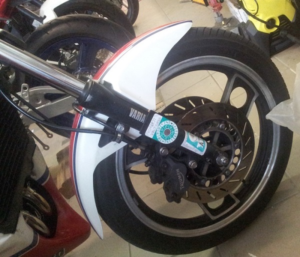

Hallo, die Gabel (zumindest die Tauchrohre) ist von einer 85'er 31K, die mit Vollverkleidung. ???
Da kann man wunderbar auf die Triumph-4-Kolben-Bremsen umbauen, siehe Anlage.

die Sätteln von der FZ 600 Fazer die ersten Baujahre aber auch nur, die passen auch.
Diese habe ich an meiner 1WW.
