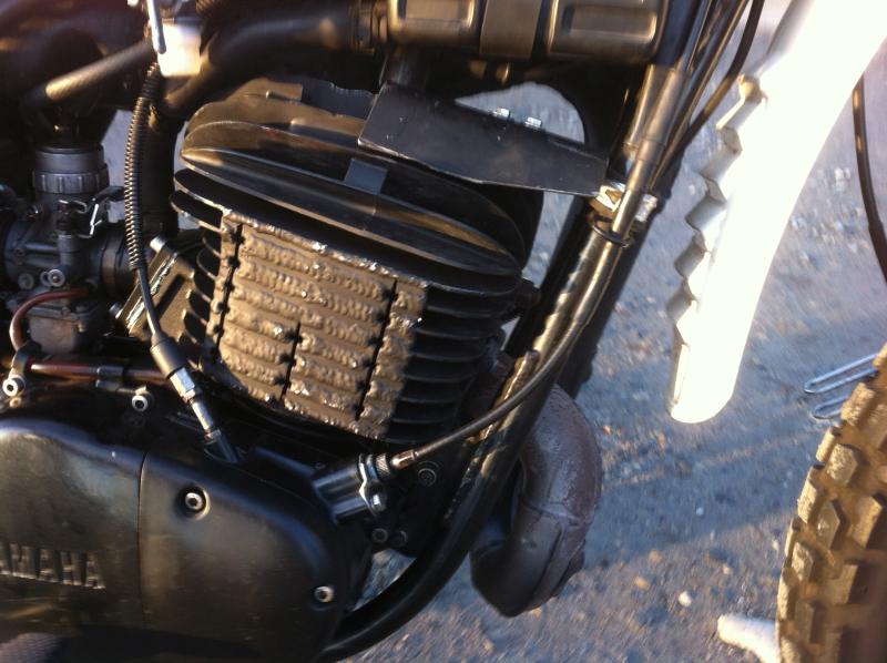

Döllinger hat geschrieben:...ob ein Band von links nach rechts über alle Rippen besser ist
nun... du hast jetzt recht große Rippen - wenn du da ein Band über alle ziehst hätte ich bedenken dass dann bei temperaturbedingte Ausdehnung zu große Spannungen auftreten und dann ggf. sogar einzelne Rippen einreißen/brechen.
vieleicht solltest die Bleche auch erst mal nur an den Ecken anheften - so dass bei auftretenden Spannungen erst die Heftstelle abreist bevor es die Rippe zerlegt... und dann bei den ersten Testfahrten mal schauen wie sich das ausdehnungstechnisch verhält
besonders bei gefrästen Teilen ist es doch immer wieder interessant wo die sich hinbewegen wenn die mal etwas Temperatur bekommen und sich die Spannungen im Material-Gefüge "lösen"...

unter anderem deswegen habe ich jetzt viele kleine Bänder gemacht.
Ich werde die Köpfe vor dem Schweißen erstmal in den Backofen schieben bei 90°.
Das Problem bei der ganzen Sache ist, dass die Köpfe aus 7075er Aluminium bestehen. Das ist eigentlich nicht schweißbar.
Da muss ich mich erstmal mit meinem Schweißer besprechen.
Die Rippen sollen auch nur Schweißpunkte bekommen, bei Aluminium ist das nicht unbedingt von Vorteil, wenn rundum verschweißt wird.
Bin jedoch schon auch am überlegen, ob ich die Bleche nicht mit Schrauben der Größe M1,4mm verschraube. MAn müsste die Rippen eben auf der Oberseite anbohren.

Hallo Bernd,
ich habe bei meiner DT auch die Dämpfergummis am Zylinder entfernt.Dann habe ich Stege einschweissen lassen.Bedenken hatte ich auch wegen der Wärmeausdehnung.Ist halt der originale Zylinder und das Alu lies sich gut schweissen.Hält bis jetzt einwandfrei.
Zusammen mit dem Luftleitblech auf dem Zylinderkopf ging die Temperatur an 2 Messpunkten um 20°C herunter.Damit wird die DT nicht mehr so heiss und lässt sich deutlich entspannter fahren ohne den hohen Leistungsverlust bei Überhitzung.
Mittlerweile habe ich auch zusätzlich Stege zwischen die Rippen am Zylinderkopf schweissen lassen.Auch das hält.
Lux-RD.

danke für deine Erfahrungen. Was mich interessieren würde: um welche Absolut-Temperaturen geht es bei der DT?
Grüße,
Bernd
Lux-RD
Beiträge: 1230
Wohnort: 65428 Rüsselsheim
Beitrag von Lux-RD »
Hallo Bernd,
Messstelle am Zylinderkopf von 165 auf 145°C zwischen 2 Kühlrippen.
Zylinder 2.te Kühlrippe von oben von 155 auf 135°C.
Dann habe ich noch die Oberflächentemperatur am Zylinder zwischen den Kühlrippen 2.te und 3.te von oben gemessen.Hier ging die Temperatur ca.5-10°C runter.Ursprünglich hatte ich da 180-185°C gemessen ;-) .
Das sind Temperaturen von der Autobahnfahrt bei 100km/h.Landstrasse wird die nicht so heiss.Auch bin ich immer bei gleicher Aussentemperatur und Wetter gefahren um von der Seite weniger Einfluss zu haben.5°C weniger Aussentemperatur lassen den Motor schon fast 20°C weniger warm werden.

Löten ist eine echte Alternative bei dem Material.
Die Verbindungen werden sehr fest und sollten bei dem Material auch funktionieren.
Problem könnte sein das sich Lötstellen lösen wenn man die nächste in Angriff nimmt.
Gruß Siggi
