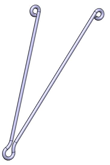

Hi Bernd, hi Willi,
Wird mit den Schrauben oder Nieten der Gewichtsvorteil nicht fast wieder aufgefressen?
Was hälts du denn von eine Konstruktion aus gebogenem Draht?
Hatten wir mal gemacht.
Edit: Bild anbei, das Ding wog knapp 100g
Gruß Matthias

- 2018-03-14 09_17_31-Auspuffhalter.CATPart.jpg (14.51 KiB) 1369 mal betrachtet
