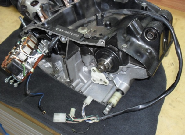

Lichtmaschine abstecken
Im Handbuch lese ich, dass man die Steckverbindungen der Lichtmaschine
vom Kabelbaum trennen soll. Allerdings: das gibt`s keine Stecker an der
Lichtmaschine.
Die Kabelenden sind angelötet und das Kabel geht durch eine Öffnung mit
Gummitülle durch das Gehäuse.
Muss ich jetzt echt die ganzen Kabelanschlüsse an der Lichtmaschine
ablöten um die raus zu bekommen?
Oder muss ich am anderen Ende, wo die Stecker dran sind alles entcrimpen?
Blöde Konstruktion ist das, hab ich noch nie so wo anders gesehen.

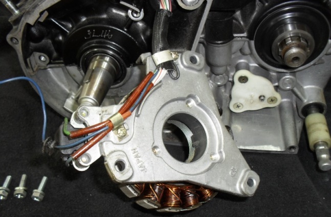

Ich hab`s rausbekommen.
Da ist nix mit Stecker, auch hat da keiner dran rumgebastelt, das ist original so.
Das Kabel geht durchs Gehäuse und wird mit einer dicken Gummitülle
gesichert. Am anderen Ende vom Kabel sind die Stecker dran.
Die Gummitülle muss man von außen nach innen durchdrücken,
(ein Schraubenzieher hilft das gewaltig ) und dann ist das Loch im Gehäuse
groß genug, um das ganze Kabel mitsamt allen Steckern durch zu schieben.
Jetzt schäm`ich mich grad ein Bissl, dass ich überhaupt gefragt hab.
Beim nächsten Motor wird`s besser. Versprochen!

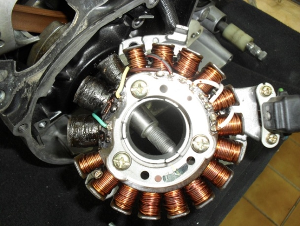

Die sind so Rene. Die 1WW Lima ist so schon dem Sparwahn von Yamaha untergekommen. Die ist weder richtig vergossen noch so lange haltbar , wie ihre 31k Vorgänger.
Ich vergiesse die Spulen daher alle nochmal extra an den Motoren. Oft kann man die Wicklungen selbst auf dem Metallträger hin und her bewegen. Die sitzen oft sehr locker und vibrieren sich zu tode.....schliessen nacheinander kurz und ein langsamer Limatod folgt dann.
Die 3 dunkel umwickelten Spulen sind die für den Zündstrom. Die 2 rechten für den Strom bis ca. 6000, dann folgt die 3 für Drehzahlen über 6000. So hat man mir das mal erklärt. Eine von den 3 stirbt zuerst, oft unter 35.000 Km. Dann bloß nicht neu wickeln lassen, sondern neu kaufen im ebay. Besser und robuster.
