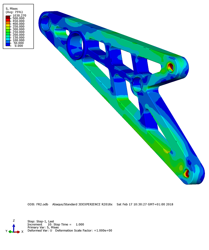

So, heute ein langes Gespräch mit meinem Tüv-Mann geführt.
Wenn die Grundplatte vom Material und der Dicke ähnlich ist, ordentliche Rasten montiert sind und das ganze nicht zu fragil aussieht, wäre das Ganze seiner Meinung nach wohl eintragungsfähig.
Wenn ich die Ergebnisse der FE-Analyse habe und einen Preis für die Fertigung werd ich wahrscheinlich mal einen Prototyp für die 31K bauen.
Gruß Matthias

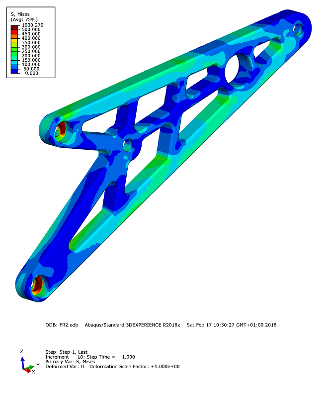

Wie die Anlage endgültig aussieht hängt von der FE-Analyse und der Topologieoptimierung ab.
Ich habe für den Auspuff die originale YPVS-Gummibuchse vorgesehen.
Ist im CAD nur vereinfacht dargestellt, ist das blau-graue Teil.
Gruß Matthias

Das sieht schon mal gar nicht so schlecht aus für den ersten Schuß

Sieht super aus Mathias
