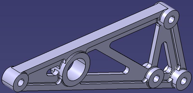

Hallo zusammen!
Das Grundgerüst steht.
Werd jetzt mal die Fußrasten vermesssen und dann das CAD anpassen.
Dann kommen die Rasten und die Hebelei dran.
Gewicht aktuell 435g.
Gruß Matthias
Gruß Matthias
