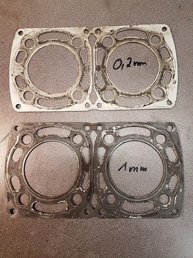

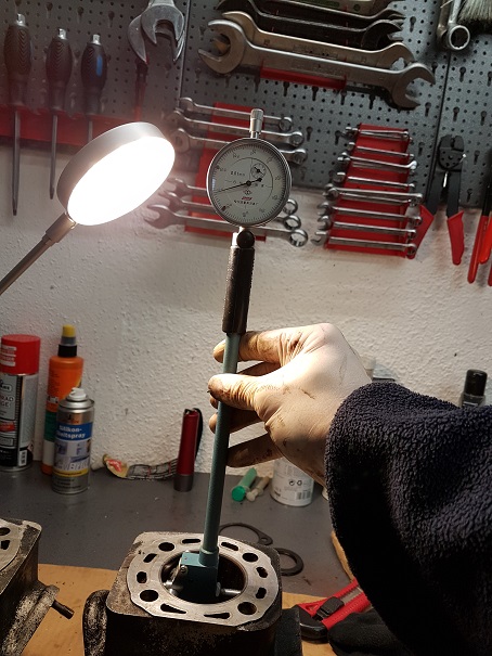

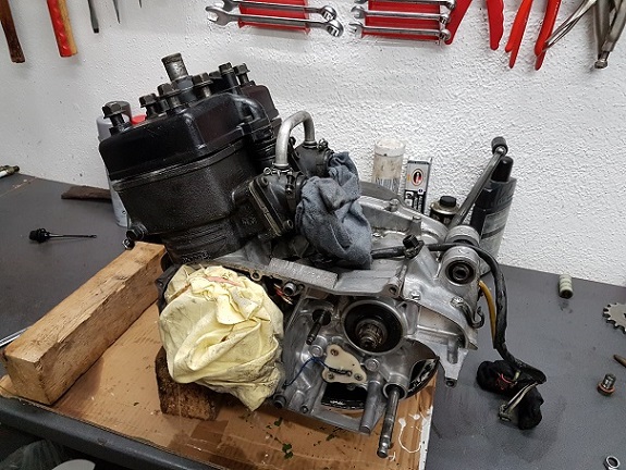

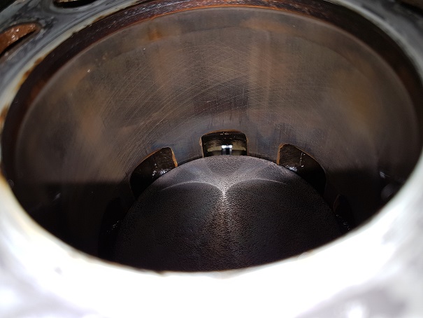

Gestern habe ich den Motor geöffnet - very good news! Im Zylinder sieht man die Hohnspuren, erstes Maß mit 64mm und gerade mal 1,5 Hundertstel Verschleiß, Pleuellager gut! Werde ich alles wieder zusammenstecken und gut!
Was mich aber irritiert hat - es waren zwei Kopfdichtungen (Metall) verbaut! Eine mit 1mm Stärke, eine mit 0,2mm Stärke. Ich vermute mal Pfusch...
Hat sonst jemand ne Idee?
Viele Grüße Frank
Wäre aber auch möglich, dass er den Kopf und/oder die Zylinder geplant hat, und dann die Verdichtung zu hoch wurde.

Schau mal ob die Original (3 lagige ?) Kopfdichtung beim Ausbau geteilt wurde ! Ich habe noch eine Original gebrauchte Dichtung liegen und schau mal nach, aber einige Kollegen werden vermutlich schneller sein.
VG Friedel

Pfusch weiß ich nicht, ich hate mal bei einer eine mit 2,5mm drin, denk das war eine Drossel.

Danke Euch! Ich dreh das Ding jetzt auf der Drehbank! ;-)

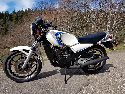

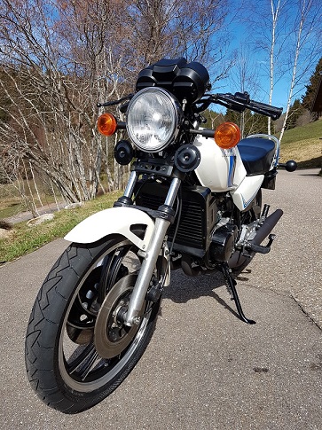

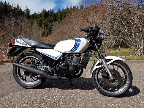

Hallo zusammen,
nun ist die 4L0 fertig und ich möchte mich bei Euch allen für die tolle Unterstützung bedanken!
Freitag ist TÜV-Termin für Oldtimergutachten. Läuft dann auf der roten 07er...
Danke & viele Grüße
Frank
