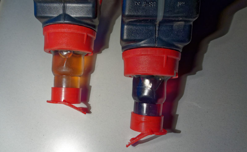

Ich habe tatsächlich noch Reste von beiden Füllungen: 2013 nach der Motorrevision und 2016 "normaler Ölwechsel".
Ich habe die Flaschen mal auf den Kopf gestellt und ich traue meinen Augen kaum - die Farben der eigentlich gleichen Öle sind ganz schön unterschiedlich.
Ich fass' es nicht!!!
Das hätte ich nie für möglich gehalten.
VG - Matthias
VG - Matthias
- Links: 2013er Füllung
Rechts: 2016er Füllung - DSC02268_RD.jpg (79.8 KiB) 1611 mal betrachtet

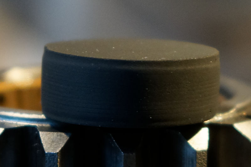

Ich habe noch ein Bild einer (gereinigten) der überlebenden "Motorbremsen-Pillen" gemacht - s.u.
Wie dem auch immer sei und was da auch immer bei wem schief gelaufen ist... ich bestelle einen neuen Reparatursatz und baue den auch vollständig und strikt nach Vorschrift ein. Das Öl kaufe ich wieder da, wo ich die erste Füllung gekauft habe (Neubert Racing) und dann hoffe ich, daß zukünftig alles in Ordnung ist. Was bleibt mir auch übrig...?
VG - Matthias

- "Überlebende" Viton-Pille von der Motorbremsenseite
- DSC04451_RD.jpg (81.31 KiB) 1544 mal betrachtet
