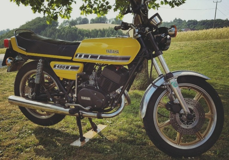

So sieht sie übrigens aus
einzweitakter

Hofi1103
Beiträge: 14
Registriert: Mi 5. Jul 2017, 15:58
Beitrag von Hofi1103 »
so:
in gelb ;-)
in gelb ;-)
