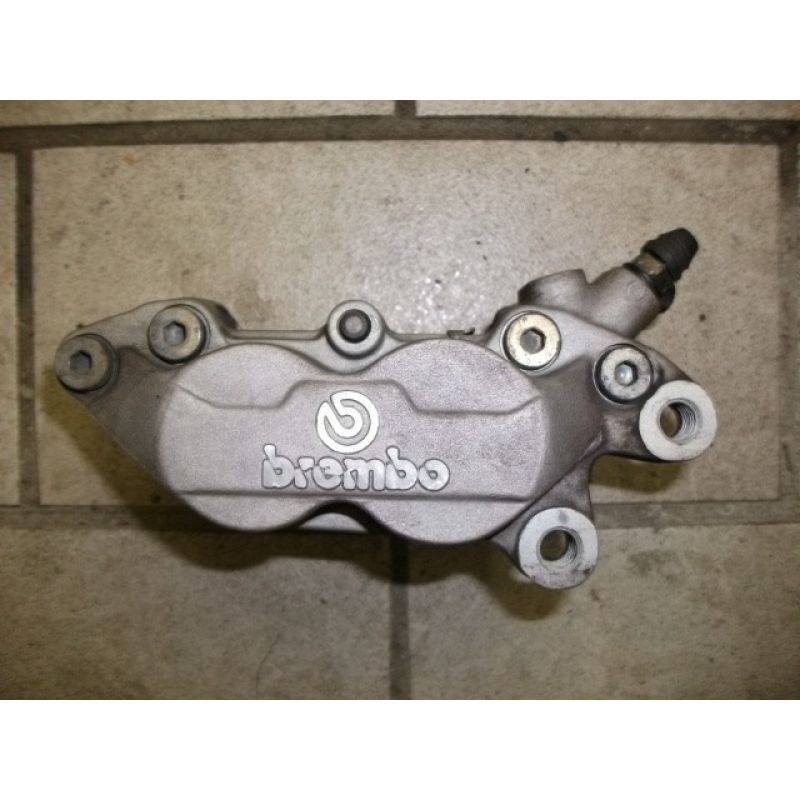

Ich bin auf der Suche nach einem Bremssattel für die TDR, der etwas besser zu dem SZR-Brembosattel am Vorderrad paßt.
Da ich einen Umbau aus SZR und TDR-Teilen mache, ist mir der originale einfach etwas zu klobig.
Hat da jemand einen Tipp?

Bei der TZR ist hinten ein Ein-Kolbensattel verbaut. Allerdings sollte das bei der TDR genauso sein. Der Sattel oben im Bild ist doch ein Bremssattel für vorne, oder irr ich da?

nein du irrst dich nicht. Ich hatte das Bild nur angefügt, um zu zeigen zu welchem Vorderradbremssattel ich den passenden für hinten suche.
Der von der SZR paßt leider vom Lochabstand nicht. Und der von der TDR bzw. RD ist mir optisch etwas zu klobig.
Bist du dir sicher, daß das ein Einkolbensattel ist? Das ist doch ein Festsattel mit zwei Kolben, zumindest den den ich zuhause liegen habe.
Gruß, Matthias
