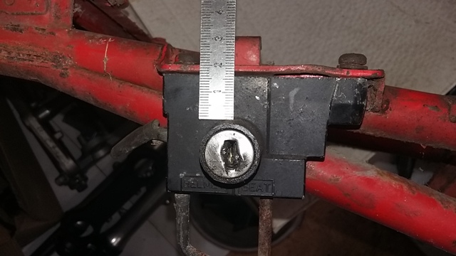

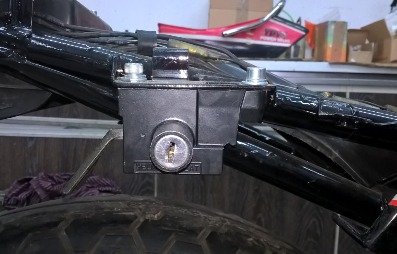

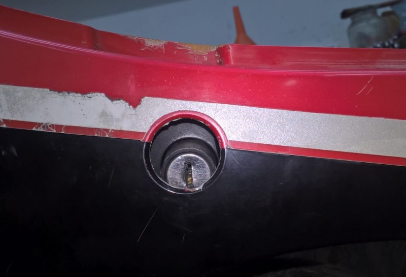

ich beschraube seit schon längerer Zeit eine 31k.
Unter anderem habe ich ein Problem mit dem Sitzbankschloss. Das Schloss passt einfach nicht zur Verkleidung. (Siehe Bild)
Die gute Nachricht ist, dass es immerhin so irgendwie funktioniert und ein Schlüssel dabei ist. Habt ihr Vorschläge wie ich zu einem passenden Schloss komme? Auf Ebay schaue ich regelmässig, aber bisher habe ich mich nicht durchringen können "ein Vermögen" für ein neues Schloss auszugeben.
Die zweite Frage wäre: Kann man den vorhandenen Schließzylinder in ein passendes, aber schlüsselloses billig-billig Schloss umpflanzen?
MfG
Bist sicher dass die Verkleidung passt?

Das kann ich nicht so recht glauben, dafür passt sie einfach zu gut.
Und vor allem wüsste ich auch nicht wie man da die Verkleidungen falsch montieren könnte.
Beitrag von manicmecanic »
Wie auch immer...die passung schloß zu verkleidungsloch ist niemals serie

Hallo Alex,
stell mal ein Foto ohne Verkleidung ein.

Vielleicht ist es ein Schloss aus dem Zubehör oder anderen Mopped bzw. nicht korrekt eingebaut. So sehen wir da gar nichts und es ist ein Tipp in die Glaskugel.

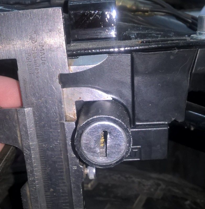

Beitrag von alex5612 »

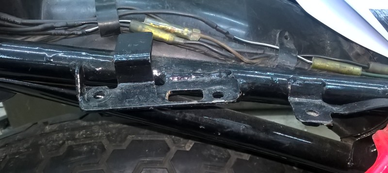

Stimmt, die Fotos sind leider nicht ganz aussagekräftig. Anbei eins mit demontierter Verkleidung.
Ich glaube das Schloss kann man gar nicht falsch einbauen, aber wie ich das Motorrad bekommen habe war die Heckverkleidung in einem Karton.
Am Ende ist das Schloss wirklich von einem anderen Motorrad? Wäre für Fotos von einer anderen 31k dankbar.
Irgendwas passt das aber nicht....hmmm :?

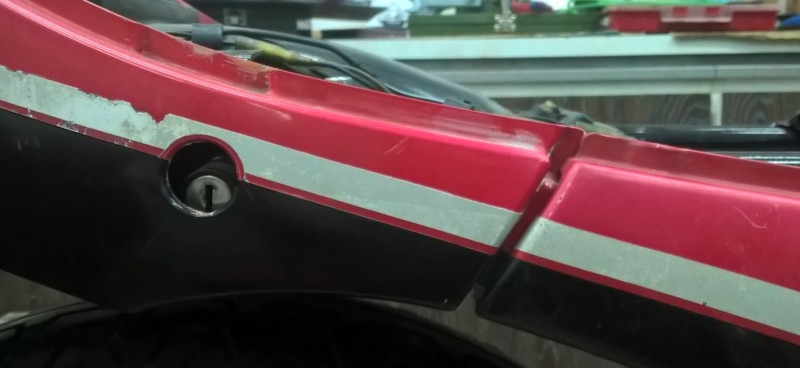

Hier mal ein Bild von meinem Gartenfund:
Irgendwo wird der "Bock" wohl liegen.
Frohe Suche
Friedel

Danke für das Foto!
Mein Schloss dürfte deinem entsprechen. Fluchtet bei dir das Ding mit der Verkleidung?
Friedel
Beiträge: 1232
Wohnort: Mettingen
Beitrag von Friedel »
alex5612 hat geschrieben:Danke für das Foto!
Ja, und wie das gefluchtet hat !
s. Foto

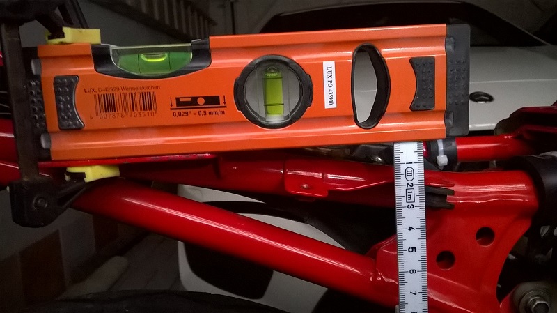

Hallo Alex,

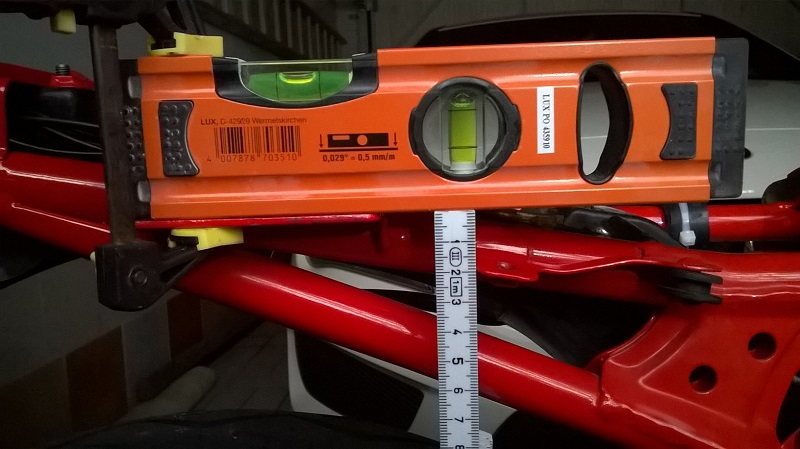

ich habe mal kurz die Verkleidung an meiner 31K abgeschraubt und ein Bild gemacht. Unsere Schlösser stimmen übrigens masslich überein, also muss der Fehler wo anders liegen. Kontrolliere mal die vorderen Befestigungspunkte Deiner Verkleidung. Wenn die zu hoch liegen würden, dann könnte Dein Fehlerbild passen. Allerdings müsste das spätestens bei der Tankmontage zu sehen sein.

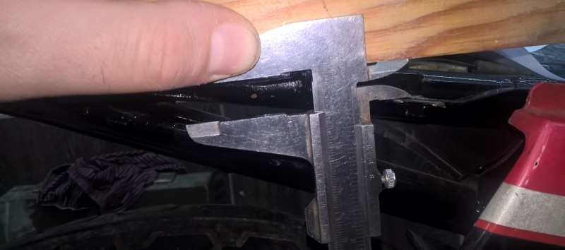

Danke euch allen für die Fotos. Die Geschichte ist mir noch immer ein Rätsel. Ich habe die Laschen jetzt nochmals nachgemessen und komme auf etwa 14-15mm Höhenunterschied zwischen den Laschen. Ich kann aber am Rahmen keine ungewöhnlichen Schweißspuren entdecken, es wirkt nichts verzogen und auch die Verkleidungsteile scheinen zum Tank zu passen.
Wäre es denkbar, dass bei einer 31k von 1984 noch ein Schloss von der 4L0 verwendet worden ist?
Alex, das Gummi auf der rechten Seite von Gunters Foto hält das Seitenteil.
Der Bürzel müsste dann ohne Versatz anschließen. Das Schloß würde ich als Fehlerquelle ausschließen.
Schau dir in Ruhe noch einmal alles an
Friedel

Beitrag von Spitfire »
Hallo Alex,
dieses Bild wäre selbsterklärender gewesen. Wie Friedel richtig schreibt, wird die Seitenverkleidung in das Gummiteil eingeclipst. Dass Du das so montierst, habe ich aber angenommen. Interessant wäre mal eine Gesamtansicht mit Tank, um die gesamte Linienführung der Verkleidungsteile zu beurteilen.
