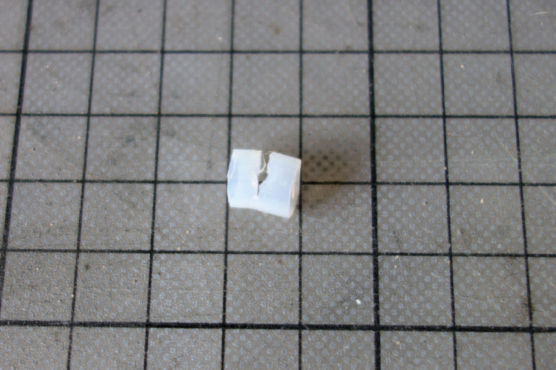

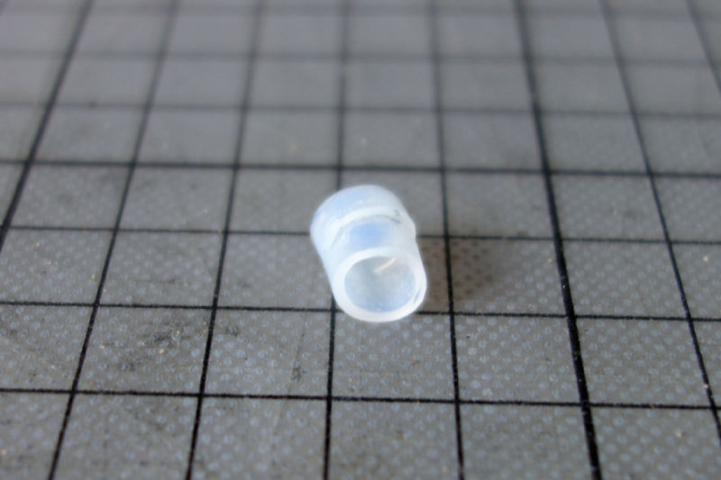

um das Thema nun endlich abzuschließen:
Ich habe als Ersatz für den originalen Kunststoffclip ein Stück Teflonrohr Di=6, Da=8 gekauft (http://www.ebay.de/itm/262446282911) und 10mm davon abgeschnitten.
Das Stück habe ich in der Mitte halb eingeschnitten, so daß ich es aufbiegen und um dem Quernippel des Kupplungszug stülpen konnte - bis jetzt funktioniert es ohne Anzeichen eines baldigen Versagens :)
Anbei zwei Bilder zur Verdeutlichung.
VG - Matthias
Hier das Rohrstück von der Seite
Hier der Einschnitt... ja, etwas über die Hälfte hinaus geschnitten.
Nur, falls es nicht halten sollte:
Ich hätte es längs aufgeschlitzt wie die Originalhülse. Ich kann mir vorstellen, dass dein Einschnitt immer weiter aufgehen wird.
