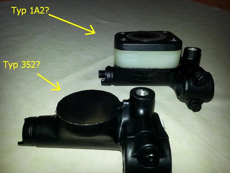

Ich habe akutell 2 Stück davon hier. (Siehe Bild im Anhang)
Ich hab jezt schon ein wenig nachgeforscht aber ich bin mir umsicher welche Rep Sätze für Welche Bremspumpe passen würde.
Könnt Ihr mir sagen was wo hineinkommt, und passen würde?

die obere ist 1A2 die Kolben bekommst du bei YAMBITS.com.

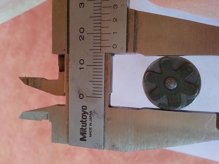

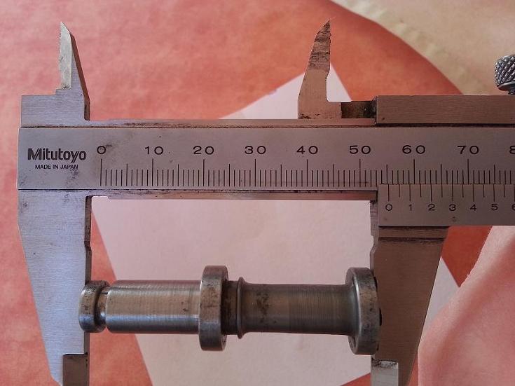

jedoch kann ich bei den angeboten nirgens sehen ob der Kolben 16mm Durchmesser hat.

Bei meiner 1A2 (Bj. 1976) ist original die Bremspumpe mit dem runden Bremsflüssigkeitsbehälter verbaut.
Das war meines Wissens auch bei den 352 (RD 250 B) Modellen genau die gleiche Bremspumpe. Die hatten alle die 5/8" Kolben eingebaut, das sind die bei dir gemessenen rund 16 mm Durchmesser (genau 15,87mm).
Yambits ist was die Ersatzteilbeschaffung betrifft schon eine gute Adresse und man kann dort auch sehen, wenn man unter "Parts by Bike" unter den verschiedenen Modellen nachsieht auch erkennen was genau verbaut war.
Guck mal hier rein => http://yambits.co.uk/parts_by_bike_rd.php
Möglicherweise sind aber die rechteckigen Bremspumpen bei späteren Modellen verbaut worden.

Seltsam mit deiner 1a2....Die eckigen,die ich hatte,hatten nie die bremspumpe der rundtank rds...und das waren alles 1a modelle der allerersten version...mit speichenfelgen

Wegen Rainers und Richards Aussage habe ich heute morgen etwas recherchiert.
Ich dachte immer meine wäre absolut original, da alles im Handbuch und an der Maschine identisch ist. Aber die Bremspumpe könnte umgebaut und die Seiten im WHB entsprechend ausgetauscht worden sein.
Deshalb nochmal in den unter der RD 400 Seite hinterlegten WHB nachgesehen. Leider ist da die RD 250 C nicht drin, aber man sieht bei der RD 250 A (Bj.74) die Br.-Pumpe mit dem runden Behälter und bei der RD 250 D ( Bj.77) die Br.-Pumpe mit dem eckigen Behälter.
Allerdings kann man auf den Prospekten auch schon bei der 1A2 des Bj. 1976 den eckigen Br.-Behälter erkennen. Damit dürften Rainer und Richard recht haben nit der Aussage, dass in deinem Bild die obere Br.-Pumpe die originale 1A2 Pumpe ist.
Sorry, dass ich jetzt dunkel ins Licht gebracht habe. Ich lerne gerade selbst noch dazu

Also eigentlich ist bloß wichtig zu wissen ob es eine 5/8" oder ein anderes Maß ist.
Die Meisten Pumpen an den alten RDs sind 5/8" es gibt aber auch metrische mit 14mm und 16mm
Die Innenleben der runden und eckigen Pumpe sollte gleich sein, vorausgesetzt es ist das gleiche Maß.
Die MSB 206 müsste die richtige sein. Leider steht keine Größenangabe dabei.

@Richard => könnte schon sein dass im Übergangsbereich von B auf C-Modell noch die Bremspumpen der alten Rundtankmodelle verbaut wurden. Meine ist nach Zulassungsdatum wohl eine der ersten 1A2 Modelle ( EZ 03/1976).
Ich habe mir das vorhin bei einer Tasse Bier auch nochmal in Ruhe am dem Möp angesehen, sieht doch recht original aus. Ist natürlich Geschmackssache, aber ich finde es doch schöner als die Rechteckvariante. Ich werde es so lassen weil es mir sehr gut gefällt.
Siggi kann ich auch bestätigen, ich habe letztes Jahr die vordere Bremspumpe überholt und die Ersatzteile für die 1A2 bestellt und das passte genau. Rechteck- und Rundvariante sollten also innen zumindest gleich sein (bei 5/8"-Variante).
