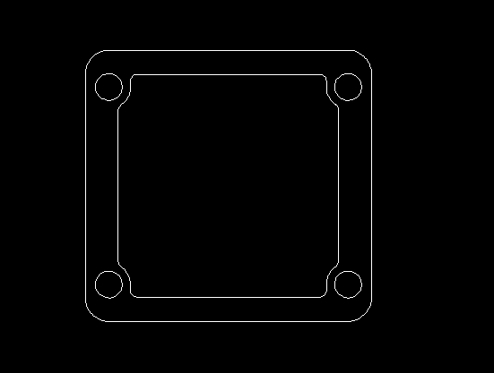

Weil ich ein paar Projekte an der 1A2 realisiert habe wie eben eine Membranspacer für die Luftkühler, habe ich auf dem Computer ein paar DXF (Cad Dateien) kleben.
Ich hab mir gedacht, dass die vielleicht einer brauchen kann.
Den Spacer hab ich mir für die V-Force 4 gemacht, dass die nicht so weit hineinragen. Jedenfalls haben die bei mir gepasst, es wäre aber gut wenn sich das einer kurz anschaut obs bei jedem auch so ankommt
Demnächst kommt noch ein Zylinderfuß Spacer dazu, den krieg ich erst noch (vom Lasern) und will ihn noch probieren, bevor ich den rausgebe
Meine 1A2 Zylinder machen die Überströmer nämlich nicht komplett auf....
Grüße Stefan

Die Datei besteht nur aus der Kontur, ihr müsst also noch das Material und die Stärke bekannt geben.

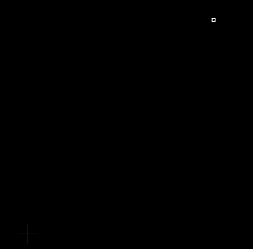

Bei mir ist die Datei leer.

Leer ist sie nicht. Elemente sind ja vorhanden. Nur die Elemente sind leer.
Unter Linux mit LibreCAD geht alles einwandfrei
Bildschirmfoto vom 2016-10-25 18-04-34.png (2.31 KiB) 951 mal betrachtet
Versteh ich nicht. Vorhin hatte ich FreeCAD probiert. Jetzt habe ich es nochmal mit LibreCAD versucht, da sehe ich auch nur eine schwarze Fläche.
Fehlt da vielleicht noch irgendein PlugIn?

Mit LibreCAD muss man ziemlich reinzoomen um etwas zu sehen. Aber es ist alles da.
Links unten das rote Kreuz ist der Nullpunkt. Rechts oben die Kontur

Ah reinzoomen war das Stichwort. Der Fliegendreck in der Ecke war der Spacer. :-)

So leute!
Jetzt habe ich was wieder für euch. Nachdem mein Christkind mir meine ersehnten Teile (Distanzplatten Zyl. Flansch) vom Lasern gebracht hat, wurden die auch gleich ausprobiert. :)
Ergebnis: passen super, Lochabstand ist in Ordnung. Es stimmte der Überströmer bei mir nicht ganz mit dem Motorblock überein, das habe bei dieser Datei aber schon korrigiert. Was mir nur auffiel, dass der Zylinder 2mm übersteht und eine super Kante im Überströmer macht. :x
(Ist klar, dass ich keine Garantie oder sonstiges gebe, aber passen tut es)
Hier für euch die Distanz zum Download:
Grüße Stefan
