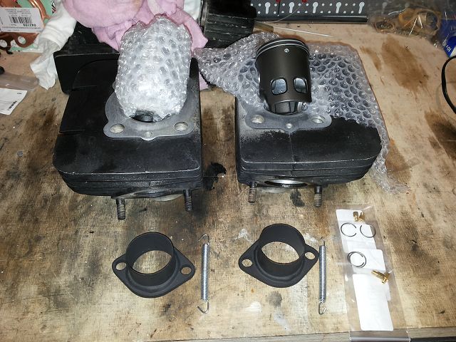

So, mit bald zwei Jahren Verspätung habe ich endlich eine DG Performance aus den USA bestellt und heute bekommen. Sehen toll aus :)
Ich werde zeitgleich mit dem Auspuff zwei frisch gehonte und bearbeitete Zylinder montieren. Bei der "Anprobe" auf einem der Zylinder ist mir aufgefallen, daß die serienmäßige Auspuffdichtung hier wohl nicht mehr verwendet werden kann. Wie haben das die DG - Monteure gelöst? Selber eine passende Dichtung geschnitten? Oder funktioniert das auch ohne Dichtung?

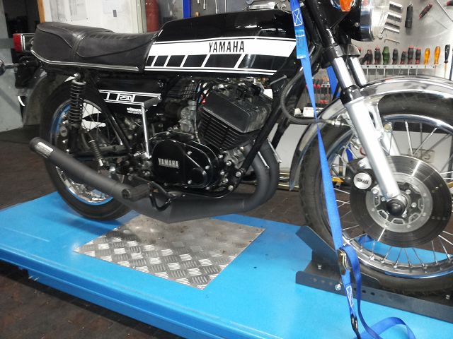

Servus,
Auspuff und überholte Zylinder sind eingebaut, Vergaser mal Grundbedüst. Läuft und macht Lärm :D , aber an eine Probefahrt mache ich mich erst bei besserem Wetter. Hier mal ein paar Bilder für die Interessierten:
