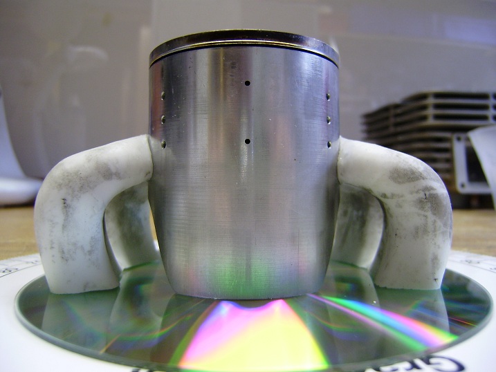

Hallo Zusammen,
der Fränki hat schon recht, die kleine Bohrung unter den Kolbenringen, kühlt den Kolbenboden besser und versorgt nebenbei das Kolbenbolzenlager mit frischeren Gasluftgemisch, den sonst herscht dort oben nichts als Heißen Dampf, der dort oben zirkuliert.
Bei der DT250 Bj 74 haben wir auch ein Kolbenfenster eingebracht, da die DT Kolben eine derat verkokelten Kolben Unterseite hatten und eine magere Vergasereinstellung, ständig zu eingefallenen Kolbenboden führte.
Jetzt ist ruhe damit.
Ich habe euch noch einen Wössner Banshee Kolben für das 120mm Pleuel daneben gelegt, der hat auch das Fenster.
Die seitlichen Fenster, die im Einlass zu sehen sind, gehen direkt in den Überströmer, diese Kanäle hatte Honda schon 1978 in der luftgekühlten Motocross, später machten es fast alle.
Bringt dir im unteren Bereich etwas mehr Füllung, mehr nicht.
Gruss vom Ammersee
Hubert
Gruss vom Ammersee
Hubert

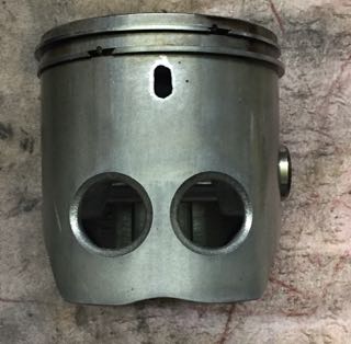

Hallo Hubert,
genau so hatte ich es dem Fränki geraten. Sein kleines Loch wird nicht viel bringen....auch wenn er es meint. Die länglichen Fenster kurz unten den Ringen fehlen eigentlich bei unseren Kolben. Die haben keinen Nachteil.....nur Vorteile. Vor allem Schmierung oberes Lager und Kühlung des Kolbenbodens.
Die großen Fenster im Kolbenhemd haben Nachteile, weil sie den Kolben echt schwächen. Die sollten sich weiter oben befinden und so dem Hemdbruch entgegen zu treten.
Was ich nicht weis ist, ob die länglichen Fenster auch zur besseren Füllung beitragen. Schliesslich wird ja auch der Kolben innen gefüllt, was er auch wieder teilweise abgibt.

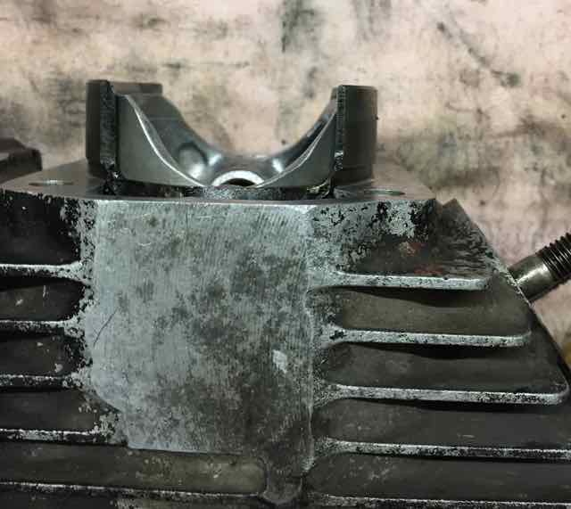

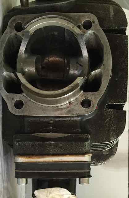

Mein Kolbenfenster sieht inzwischen so aus. Trotz Verdichtung 1:11 kein Klingeln bei 8 Grad Aussentemperatur. Vorher war bei 1:10,2 Schluß.
- Kolbenfenster
- IMG_3649.jpg (23.85 KiB) 1868 mal betrachtet

@hubert
Ist ein 31k Kolben läuft doch bei der Wassergekühlten orginal nicht
über eine Öffnung,Eher wohl eine Spannungsentlasstungsbohrung.
@fränki
Wie sieht es mit dem typischen Biss aus, noch vorhanden?
Dein niedriger Verbrauch macht mich nachdenklich.
Mit der orginalen Stahlmembran würde man dieses Löchlein gar
nicht merken vielleicht ein Grund für Yamaha dieses wegzulassen.

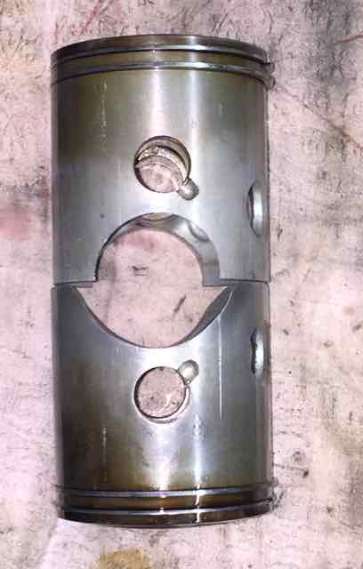

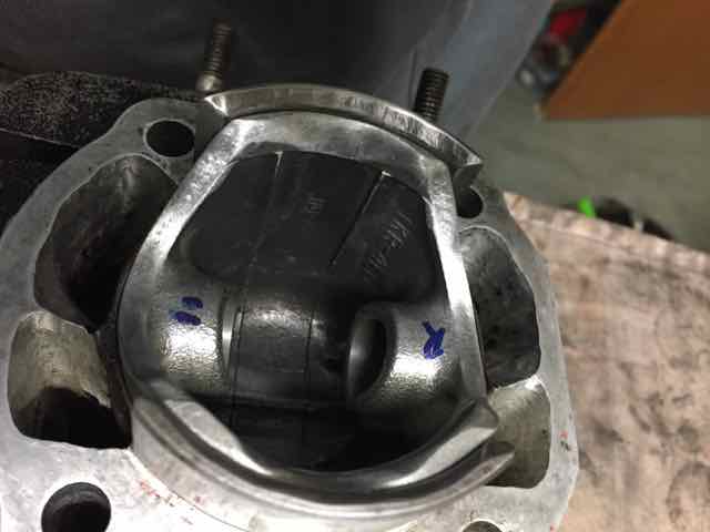

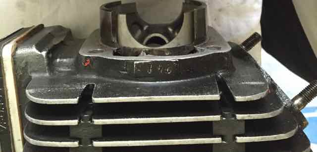

Biss wie sau und viel mehr Drehmoment unten. Liegt aber wohl eher daran:

Ich habe einen Motor mit Originalmembran und obiger Modifikation. Das Ergebnis war dasselbe: 6 l/100 km und mehr Power.
Und die 31K gibt das Kolbenloch natürlich frei - sieht man doch am Bild von Hubert. Nur bläst das Loch nicht direkt in den Port sondern über den Membrankasten.
