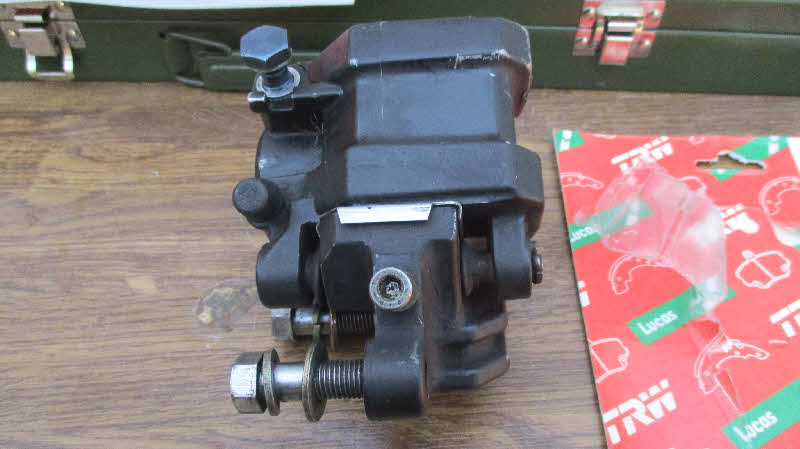

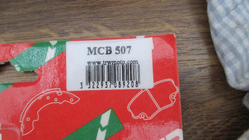

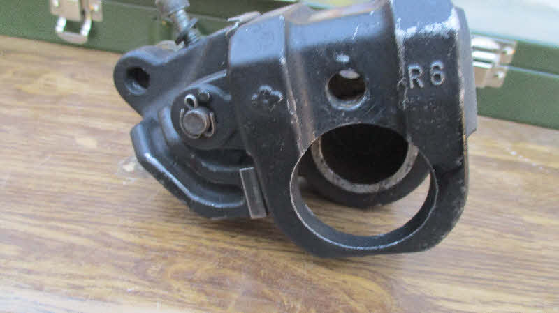

Musste leider beim Versuch die Bremsbeläge zu tauschen feststellen, dass nicht der Teilehändler falsche Beläge geschickt hat, sondern daß der verbaute Bremssattel nicht zum Moped gehört.
Brauche zwingend einen passenden RD - Sattel.

Kann ich gerne machen, ich dachte allerdings, das die Angabe 4L1 uns Bremssattel (original) reichen würde. denn offensichtlich ist da was anderes verbaut. Hätte allerdings gerne das Original, oder wenn schon was anderes, dann was richtig gutes.

Die Bilder zum Bressattelthema
Gerade mal die Bilder gemacht.
Evtl. bringt das Licht ins Dunkel

- belaege.jpg (43.75 KiB) 738 mal betrachtet

- sattel_1.jpg (38.85 KiB) 738 mal betrachtet
- sattel_2.jpg (34.6 KiB) 738 mal betrachtet
- sattel_3.jpg (31.56 KiB) 738 mal betrachtet

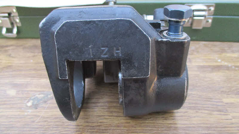

noch ein bild vergessen
bild 4
- sattel_4.jpg (40.35 KiB) 737 mal betrachtet

Nach meinem Wissen, welches doch sehr begrenzt ist, müssten auch die von der 31K erste Serie passen...
Bitte korrigiert mich, wenn ich was falsches geschrieben habe...
ABgesehen davon würde ich auch den Sattel nehmen, bevor ich was kaufe, von dem ich nicht weiß, obs funzt....

Es gibt sowohl die Beläge als auch Reparatursätze.
Beläge für Deinen Sattel sind die Lucas MCB 521
z.B: http://www.ebay.de/itm/Lucas-Bremsbelag ... 0120256460
http://www.ebay.de/itm/TRW-Lucas-Bremsb ... 2139200343
Reparatursatz gibt es in verschiedenen Ausführungen, mit Kolben und ohne.
Wenn Dein Kolben noch gut ist (keine Riefen oder Rost) dann reicht so etwas aus:
http://www.ebay.de/itm/Yamaha-RD-50-80- ... 2253951103
Wenn Du den Kolben mit ersetzen willst:
http://www.ebay.de/itm/YAMAHA-RD-250-LC ... 0846323534
http://www.ebay.de/itm/Bremse-Bremssatt ... 1645894251
Wenn Du Dir einen gebrauchten Sattel kaufst dann sind in der Regel die gleichen Arbeiten notwendig.
Ein kleiner Tip: auf der Rückseite der Beläge ist eine Metallplatte. die Solltest Du abmachen und evtl. wieder verwenden. Bei vielen Belägen fehlt diese.
