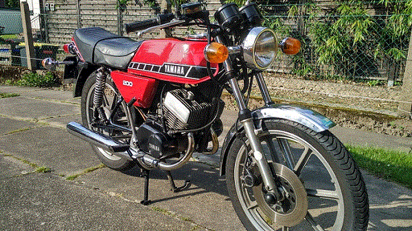

:x Also ich habe die 1E8 so gekauft, mit ohne Scheibe drin sozusagen. Ich dachte beim Kauf dass es die gedrosselte Version ist ( so wie es in den Papieren steht). Der TÜV ist aber ganz neu gemacht worden und da wurde auch nichts beanstandet.
Dass jetzt die zusätzlich gekauften Krümmer länger sind, habe ich nicht erwartet.
Die Bedüsung ist nicht geändert worden und ich bin in der anscheinend ja entdrosselten Version schon über 2000 km gefahren.
Mit den heute probeweiser eingebauten längeren Krümmerrohren war es merklich weniger giftig.
Etwas seltsam das Ganze... Es scheint der Vorbesitzer (1.Hand) scheint da schon Hand ( :wink: ) angelegt zu haben.
