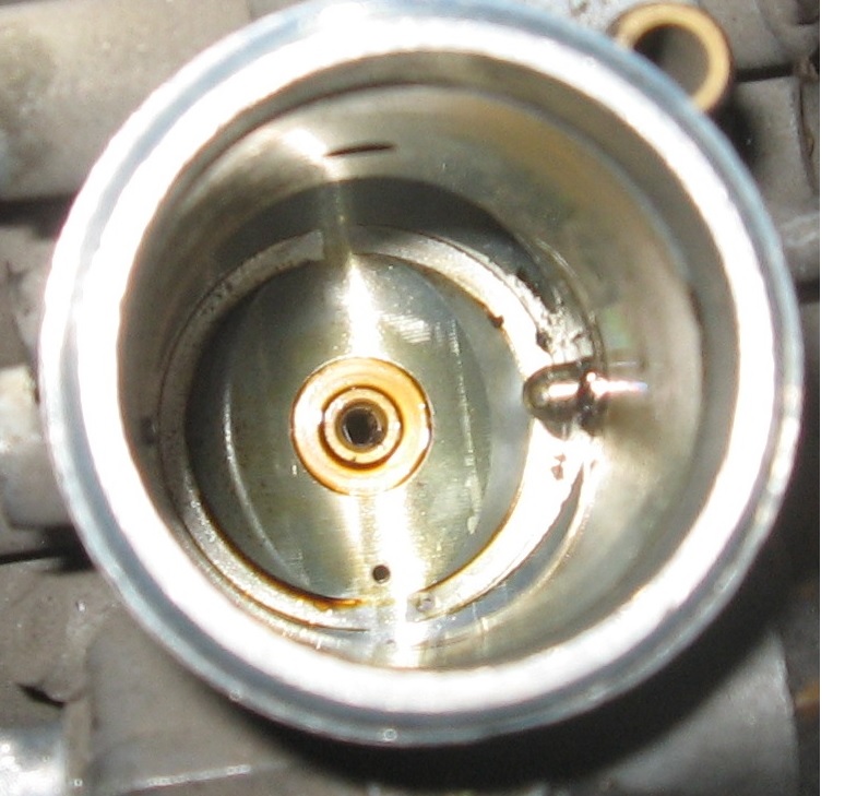

Anbei ein Foto vom Vergaser von oben. Für mich wirkt das sauber, aber ich habe ja noch nie so genau in einen Vergaser reingeschaut, darum bitte eure Rückmeldung dazu. Muss ich das jetzt in den Reiniger legen?

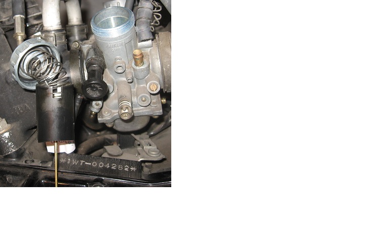

und jetzt noch eine Frage zum Vergaserdeckel samt Gasseilzug. Mit der Hand konnte ich ihn nicht lösen, aber dann mit der Wasserpumpenzange war´s kein Problem (hab extra noch einen Stofffetzen zwischen Zange und Deckel geklemmt, damit´s weniger oder keine Spuren gibt). Dann war allerdings kein Platz noch oben, um alles rauszuziehen, weil der Rahmen im Weg war. Ich kam erst später drauf, den Vergaser nach außen zu drehen und gut war´s.
Allerdings hängt da jetzt noch alles dran & wie bekomme ich das jetzt auseinander?

Wenn du von oben in den Schieber siehst, ist das eigentlich selbsterklärend. Der Zug hat unten einen Nippel (logisch). Den drückst du leicht nach unten und schiebst ihn seitlich aus dem Schlitz. Geht nicht ganz so leicht, weil von unten noch eine Federlasche gegen den Nippel drückt. Um den Zug auszuhängen, musst du vorher die Spiralfeder zusammendrücken. Dafür brauchst du drei Hände, aber weil du kein Mutant bist, schaffst du das auch mit zwei.
Was mir noch auffällt: Deine Benzinleitung ist deutlich zu kurz. Obwohl du sie schon abgezogen hast, ist der Knick vom Anschluss noch deutlich zu erkennen. Das kann bei Vollgas schon zu einer Abmagerung führen.
Auf dem Ölanschluss kann ich keine Leitung erkennen. Hast du die abgezogen?

Ich erkenne Schmutz am Düsenstock und braune Rückstände im Vergaserboden.
Ich würde die Vergaser komplett reinigen (lassen z.B. bei Topham oder Flory).
An deinen Fragen erkenne ich das du etwas unsicher bist, ist aber kein Hexenwerk, muss nur sorgfältig gemacht werden. Zu überlegen wäre auch die Schwimmernadelventile zu erneuern (je Stück ca. 20 € bei Topham).
Keine halben Sachen machen
