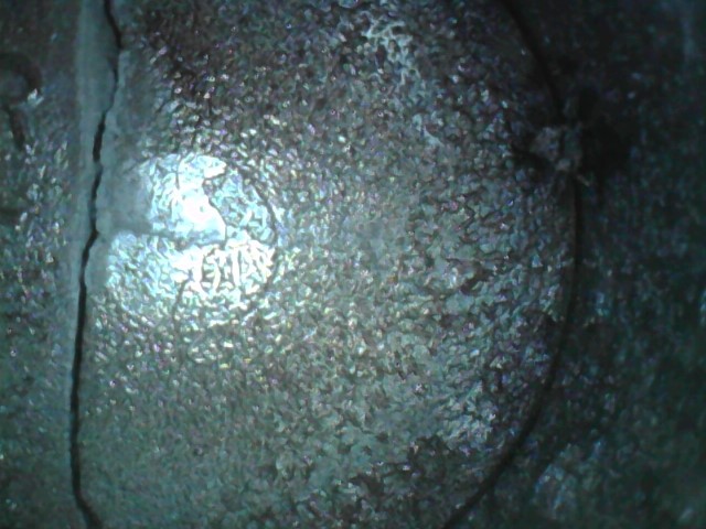

Hallo Hans,
Wasserschlag schliesse ich aus, tatsächlich ist mir genau dieser Vergaser eine Zeit davor übergelaufen - das könnte also eine Ursache sein, ich dachte aber dass der Überlauf dies verhindern sollte. Ich hab hier noch ein Endoskop Foto, man sieht dass der Kolben schon richtig durchgeschmolzen war, ich bin auch noch einige Kilometer heimgefahren, darum denke ich die Bruchstelle sieht man nicht mehr wirklich. Ich kann natürlich schon noch Fotos machen, schraube leider nicht daheim, kann nicht immer zum Moped.
Gruss Leo

Oh, man kann auf dem Foto schon ahnen.... Die Bruchfläche bitte vor dem Foto nicht putzen, am besten dann noch eins in geputzt.
Ob Du vor dem Zusammenbau das Pleuel vemisst (Spiel, Ovalität , Winkeligkeit), könntest überlegen.
Gruß Florian

Welche Ahnung hast du? Bin gespanntHmmmm Pleuel wird wohl schwierig zu vermessen sein, ich habe den Motor nicht heraussen. Oder gibt es hier einen Trick/bestimmte Vorgehensweise...hab ja jetzt eh ein bischen Zeit, da der Kolben eintreffen muss, und dann aufs nächste Übermass gebohrt wird.

Mach ein gutes Foto, dann ist leichter raten.
Beim Pleuel vermessen, könntest du mit einem Innenmesstaster anfangen (lassen) und das obere Pleuelauge vermessen ob oval oder rund.
Und zum Beispiel die Maßunterschiede vom Kolbenbolzen zu den Dichtflächen (Pleuel je in beiden seitlichen Endpositionen), zeigen ob das Pleuel gerade ist.
Gruß Florian
Nachtrag: Läuft das untere Pleuellager sauber?, mit dünnem Öl spülen.
