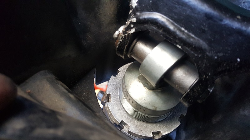

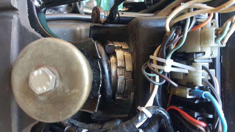

Anstelle des original verbauten Cantilevers von Yamaha finde ich aktuell dort an meiner Kleinen ein Teil, das möglicherweise ein Wilbers sein könnte, so deuten zumindest einige Indizien darauf hin.
Erkennt eventuell jemand aus der RD-Gemeinschaft hier dieses Gewinde-Federbein und kann mir einen Hinweis geben?
Es ist sogar eine eingestanzte Serien- oder Modellhinweisnummer vorhanden, wenn es hilft lese ich die noch komplett aus und poste das dann hier.
Auf diese Art und Weise ließe sich die entsprechende ABE für das nette Gimmick dann auch noch ergattern.
Joo .. alle Indizien koennen hilfreich sein.
Manchmal hilft auch die Modellnummer bei Dr. Goggel einzugeben und man bekommt weitere Hinweise. Ist manchmal ein wenig wie Schnitzeljagd :D
Gruss Uwe

"Entwarnung", Jungs und Mädels... :)
Beitrag von 4L1-000469 »
Ein megafettes Dankeschön an dieser Stelle an Flory hier aus dem Forum, der mit seinem fundierten und genauen Fachwissen auch in diesem Falle mal wieder Licht ins Dunkel gebracht hat.
Verbaut hat einer der Vorbesitzer die Original-Feder der Serie '80 und einen Dämpfer, der evtl. Koni oder Boge sein könnte. War also "nücht" mit der Wilbers-Vermutung, werde das Teil aber gegen was Gescheiteres austauschen.
Super dann auch sein Tipp, in die Hinterradschwinge, die ebenfalls noch 80er Serie ist, an die Stelle des mittig liegenden Schweißpunktes an der Vorderseite der Steckachsaufnahme ein 5er Loch zu bohren, ein M6-Gewinde einzubringen und einen Schmiernippel anzuschrauben.
:idea:
Toller Vorschlag, da hat sich die Fummelei des Ausbaus der Schwinge absolut gelohnt!
