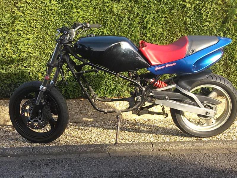

supamot
Beiträge: 28
Registriert: Mi 14. Aug 2013, 06:14
Wohnort: Nideggen
Beitrag von supamot »
hatte es anfänglich auch mit der TZR Schwinge versucht
Hier ändert sich aber der Radstand ziemlich
Deswegen habe ich auf die SZR660 Schwinge geweschselt
Mit TZR Schwinge war das Motorrad bei genügend Platz zum Schutzblech 5cm höher, Schwingenlager zu Radlager ist der Abstand grösser
Die geänderte Schwinge mit Stossdämpfer kann ich Dir anbieten, mir gefiel es nicht
Mfg Daniel
