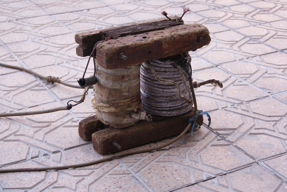

Eigentlich braucht man garnichts vernünftiges.....geht auch so:
http://www.lachschon.de/item/35942-Wenn ... haftsieht/
http://www.mikrocontroller.net/attachme ... geraet.jpg
Beitrag von manicmecanic »
Und ich dachte schon mein uralt baumarkt elektrodenfresser wär 3.weltmäßig...Echt stromfest der typ vom 1.link...;-)...an meinem ist die isolierung des elektrodenhalters zerbröselt...wenn ich da beim braten drankomme gehts zittern los...;-)
