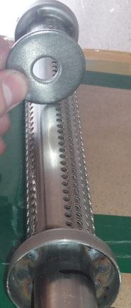

So Hallo
Also wie auf den ersten Bilder zu sehen ist war da schon Dämmwolle rumgewickelt welche dann mit klebeband überklebt wurde.
Also war die so schon zu laut.
jetzt habe ich mir eben auch überlegt solche Unterlegscheiben einzubauen... nur meinte Holli das dann der hitzestau zu groß wird.
Ich habe im gelochten Bereich einen rohr Durchmesser von 25mm
Um wie weit könnte ich das mit den unterlegscheiben schließen und wo könnte ich die einbauen vorne hinten und in der mitte ? Oder doch lieber klappen reinklopfen. ?
Das auspuffrohr hat hinten 50mm Durchmesser.

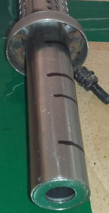

So also Higgspeed macht mir hier leider nichts.
Mein plan wäre jetzt:
Ich mach am anfang der flöte eine unterlegscheibe drauf.
Um den Hitzestau zu umgehen werde ich da wo die schwarzen Striche sind Einsägen und jeweils das mittelteil nen zentimeter rein hämmern
Dann würde ich noch in der mitte vom Lochblech eine unterleg scheibe einsetzen.
Die Unterlegscheiben haben eine Öffnung von 14mm. Soll ich die noch etwas auffeilen ?
Und würdet ihr im Lochblech auch noch kanäle reinbauen ?
Zudem dann noch mit Dämmwolle umwickeln.
Mfg
Steffen
