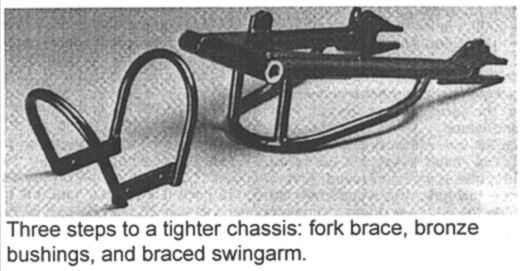

Hier hab ich noch eine Möglichkeit gefunden die schwinge stabiler zu machen. Nur leider kenn ich mich mit schweissen nicht aus...
Hat das schon mal jemand gemacht?
sispeed
Beiträge: 1623
Wohnort: Castrop-Rauxel
Beitrag von sispeed »
Ob diese Methode so viel Stabilität bring bin ich nicht wirklich sicher.
Wird sicher besser, aber ob sich das Zusatzgewicht lohnt wage ich zu bezweifeln.
Dann besser eine TZ Schwinge nehmen und Halter für die Stoßdämpfer anbringen.

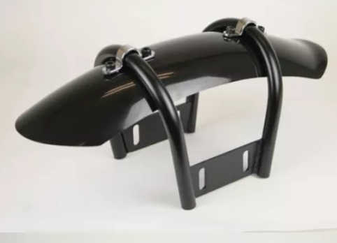

Weiß jemand ob der frontfender der yamaha sr500 in.die rd passt ? Da hätte ich was schönes gefunden.

Das täte mich wundern. Ist auch nicht erstrebenswert, denn eine Stabilisierungswirkung hat der nicht. Such Dir lieber sowas wie den Telefix, dens eigentlich noch neu geben sollte. Wichtig ist, dass er spannungsfrei sitzt, auch nach dem Anziehen der Schrauben. Das ist auch beim oben abgebildeten Schweißteil das Hauptproblem.
Die Schwingenverstärkung auf dem Foto ist auch in erster Linie schwergewichtig, denn um zu versteifen fehlen da ein paar geschlossene Dreiecke. Sobald eines der Versteifungsrohre nicht auf Zug oder Druck beansprucht wird, sondern auf Biegung, ist der Versteifungseffekt weg. Fängt man diese Fehlbelastung durch Wandstärke auf, wirds gleich gaanz schwer.

Die wirkung ist schon da...gibt genug schwingen ab werk mit ähnlichem design...
...sr 500 denke ich auch wird nicht passen...haben doch meist auch 19 zoll...da sehe ich bei dem bißchen blech auch keine stabilisierungswirkung...stabi dran oder nix

19" haben nur die alten SR. Man muss halt aufpassen, dass man ein Richtiges erwischt. Der Typ 48T hat m.W. durchgehend 18".

TELEFIX wollte ich sowieso bestellen gibts bei Polo hab ich schon im Warenkorb.
Der Fender soll nicht aus Stabilisierungs gründen sondern wegen der Optik verbaut werden.
Für die Sr500 gibts da mehr Auswahl als für die RD
hier ein beispiel
hier ein beispiel

Oh
mein
Gott.
Wie greislich ist DAS denn....
*würg*
Hans
Beitrag von manicmecanic »
Wieso...gleich mit henkel zum wegwerfen...;-)...sogar 2
