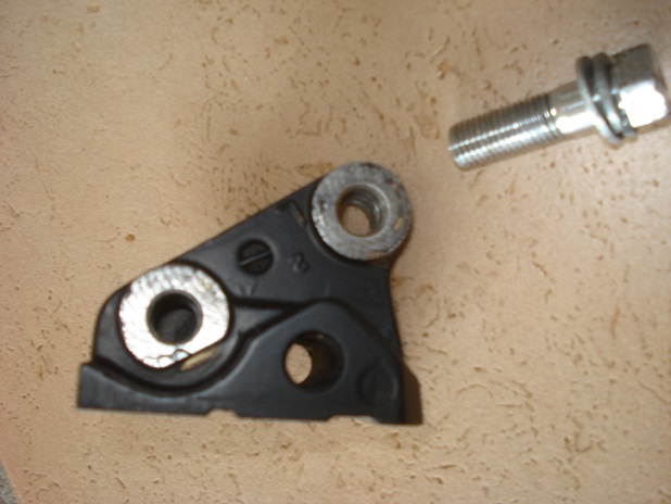

Gewindegröße Bremssattelhalter 4L0/4L1 ?
Beitrag von MartinS »
Hallo die Runde
weiß jemand, welche Gewindegröße der Bremssattelhalter 4L0/4L1 hat? 10mm Bolzen ist klar, aber welche Steigung?
Ich muss mir einen passenden Gewindebohrer kaufen, um den Ersatzhalter aus dem Keller aufarbeiten zu können.
MartinS
Beiträge: 111
Registriert: So 15. Feb 2009, 21:36
Wohnort: Buxtehude
okay, nur Versuch macht klug:
drehe ich die Schraube in Bremssattel hinein, legt sie bei 10 Umdrehungen etwa 12,5mm zurück (Unsicherheit: Schraube wackelt, kein digitaler Messschieber, aber Weg definitiv mehr als 1mm/U)
also gehe ich mal schwer davon aus, dass dies eine M10x1,25 mm Schraube ist.
Hätte ich auch schon früher drauf kommen können... :roll:
