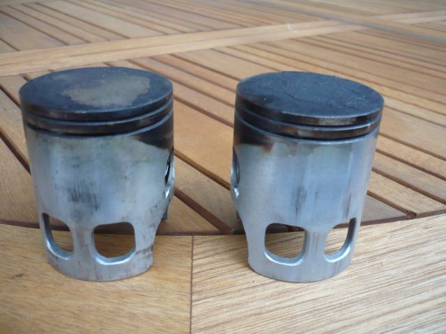

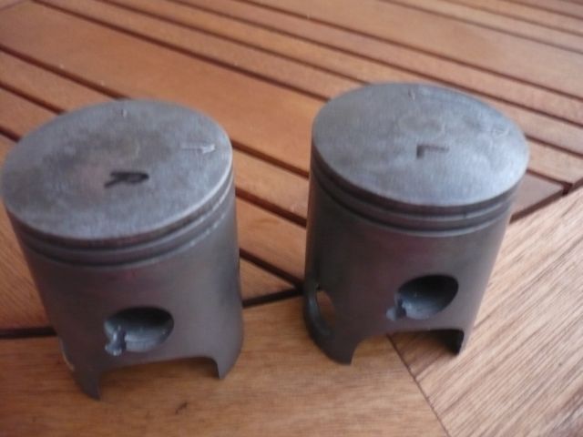

Die Zylinder sehen von der Lauffläche sehr gut aus, keine Riefen oder Fressspuren zu sehen.
Die Kolben machen auch einen guten Eindruck, nachdem ich sie in mehreren Arbeitsgängen gereingt habe.
Jedenfalls habe Sie noch Standardmaß.
- Kolben 1.jpg (72.55 KiB) 1816 mal betrachtet
- JKolben 3.jpg (60.38 KiB) 1816 mal betrachtet

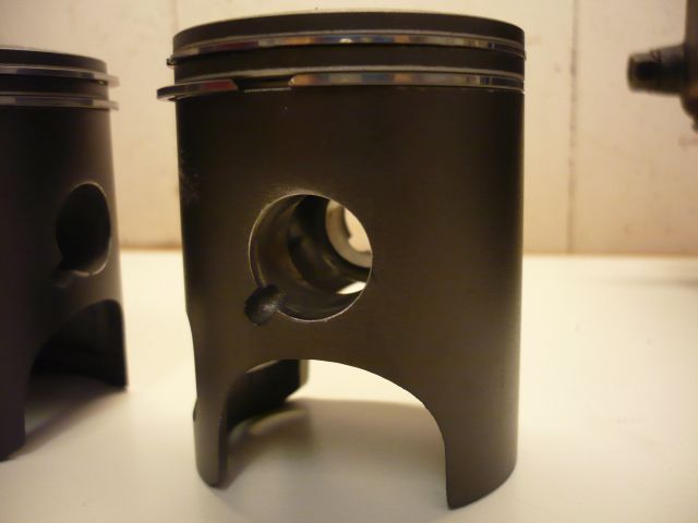

Kolben und Zylinder erst einmal zu Baier Motortechnik eingeschickt, zur Überprüfung und Bewertung.
Ergebnis:
- Zylinder liegen noch voll im Sollmaß und werden nur leicht gehohnt
- Kolben werden beschichtet
Im Bild die beschichteten Kolben mit den alten Kolbenringen.
Ergebnis:
- Kolben Besch..jpg (49.62 KiB) 1813 mal betrachtet

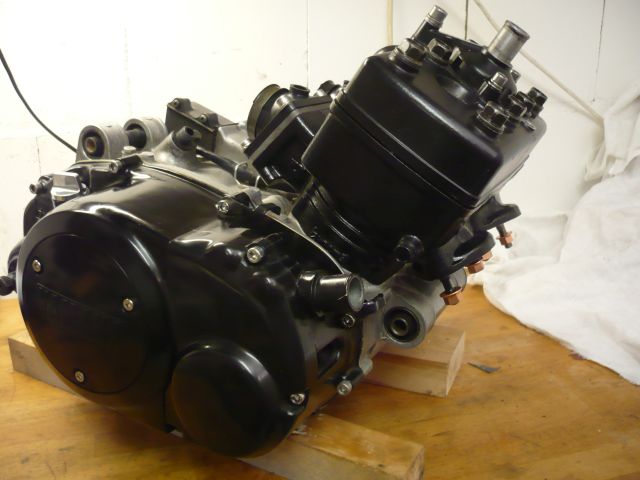

Mit dem Ergebnis von Herrn Baier und meinen Vermutungen/Belege gehe ich also von einer Gesamtlaufleistung des Mopeds von 17,500 Km aus.
Daher werde ich den Motor nicht weiter öffnen und so wie er ist belassen ( die außenligenden Simmeringe werden natürlich getauscht).

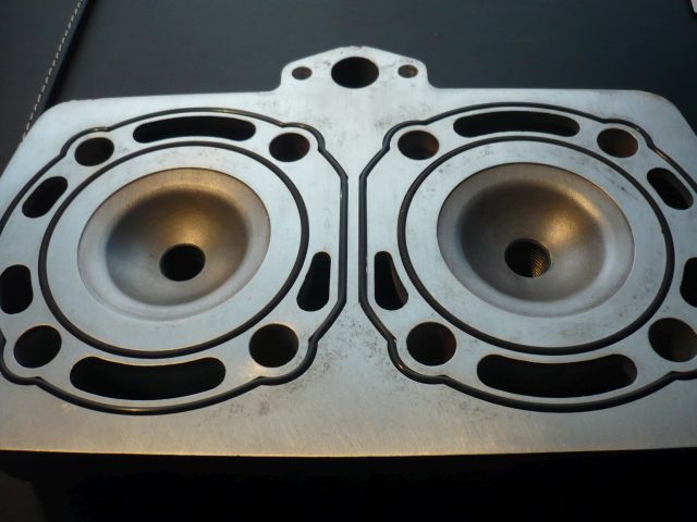

Weiter geht es mit dem Zylinderkopf.
Dieser wurde auf O- Ringe umgebaut.
Bild:
- Nach O-Ring Umbau
- Originalzustand
Bild:
- Nach O-Ring Umbau
- Originalzustand

Quetschspalt
Durch den Entfall der Zylinderkopfdichtung habe ich den Quetschspalt nachgemessen.
Im Originalsetup ( Originalkoppfdichtung ca. 1,2 mm und Fußdichtung ca. 0,4 mm) ergibt sich ein Quetschspalt von ca. 2,0 mm.
Mit einer etwas dickeren Zylinderfußdichtung von 0,7 mm (Anhebung des Zylinders um 0,3 mm) und dem O-Ring Kopf ergibt sich ein Quetschspalt von ca. 1,2mm und damit enstsprechend höhre Verdichtung.
( Danke Holli für die Infos zu dem Thema )
Dieses Setup werde ich allerdings erst im Frühjahr nach Fertigstellung testen können und auch darüber berichten.

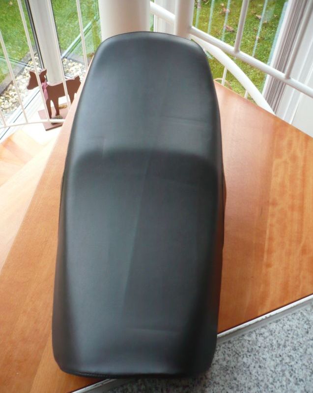

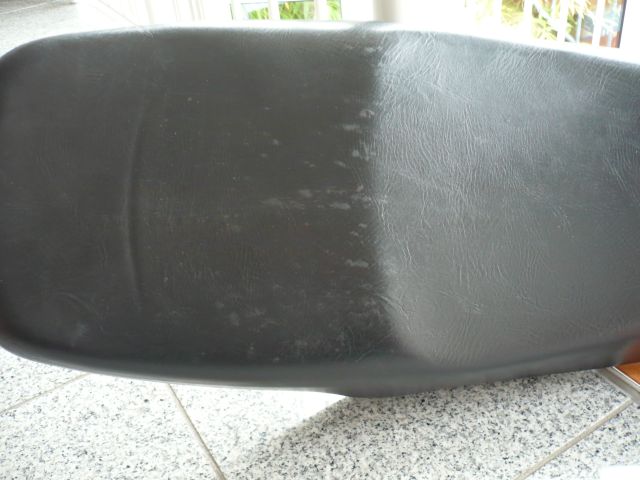

Der Bezug der Sitzbank sah leider auch nicht mehr so richtig Toll, Verfärbungen und Flecken auf dem Bezug.
Die Reproduktion des Bezuges macht einen guten Eindruck, die Maserung ist dem Original recht nahe, das Material selbst ist etwas dünner und damit wohl weniger Strapazierfähig.
Der Schaumstoff der Sitzbank ist noch erstsaunlich gut, ich hatte vermutet, das er nach den Jahren porös ist und krümelt.
Das Aufziehen des Bezuges ist etwas fummelig, aber wenn man den Anfang gemacht hat, geht es sehr gut.
Ich hatte einen mechanischen Handtacker, der auch völlig ausreichend ist.
Man sieht auf dem Bild noch die Falten von der Lagerung, die verschwinden aber....hoffentlich.

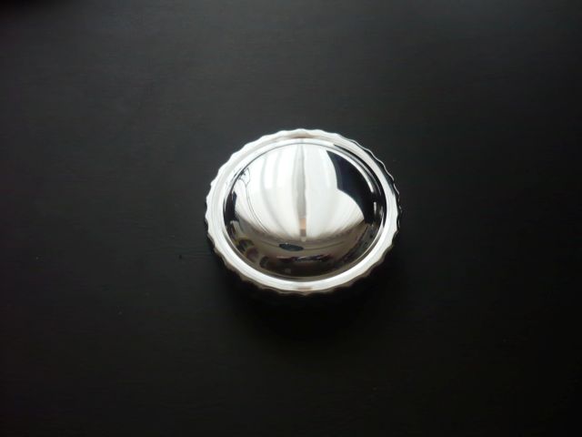

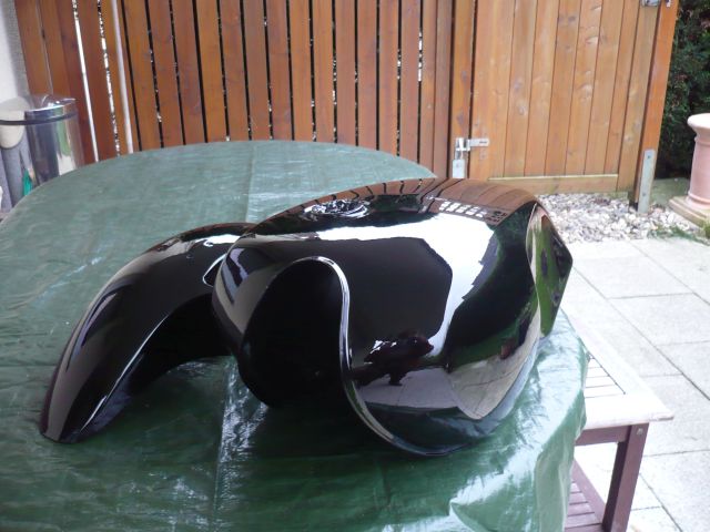

Die Lackteile sind auch vom Lackierer gekommen.
Das sieht schon richtig gut aus.....
Da müssen jetzt noch die Dekostreifen von mir aufgebracht werden....damit sie zurück zum Lackierer können, für die nächsten Klarlackschichten.
Und ein neuer Tankdeckel ist auch schon da....aus Blech...schön Verchromt.
