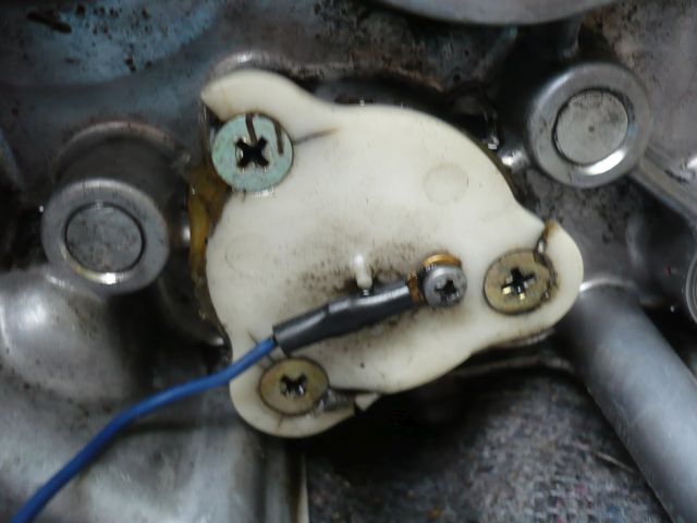

Ich fange mal mit dem Motor an:
An dem linken Motodeckel waren unten Silikonreste zu sehen, die dort definitiv nicht hingehören.
Seitendeckel ab, im Bereich des Kettenritzel alles total Verölt und Verdreckt.
Erst mal ordentlich gesäubert und dann gesehen, das weiße Kunststoffteil des Leerlaufschalters an den Aufnahmepunkten alles weggebröselt, das scheint wohl die Ursache der Leckkage zu sein.
Und jetzt der Hammer, dieses Kunsstoffteil wurde großflächig mit Silikon eingestrichen, das kann natürlich nicht Dicht sein.
Warum man als Besitzer nicht einfach einen neuen Schalter kauft, ist mir ein Rätsel.
Aber es kommt noch besser.
Dann hat der Besitzer wohl festgestellt.....das ist ja gar nicht Dicht, sprich es Ölt weiter.
Was macht der versierte Schrauber dann ?
Richtig, er kauft keinen neuen Leerlaufschalter sondern bohrt unten im Motorgehäusedeckel 2 x etwa 3mm große Löcher, damit das auslaufende Motoröl einfach nach unten ablaufen kann ( wie der Ablauf in der Badewanne ).
Auf diese Idee muß man erst mal kommen.

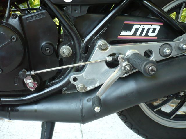

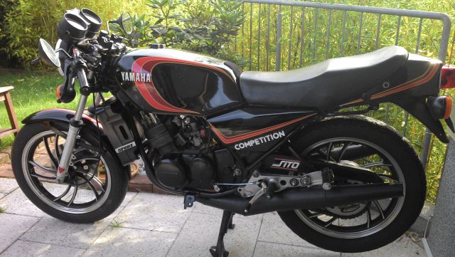

- RD250.jpg (86.81 KiB) 1941 mal betrachtet
Na wenn das alles ist
Erst einmal einen Glueckwunsch zum Kauf. 1. Hand findet man ganz selten - meistens eher so gegen 6 oder 8 Vorbesitzer.
Die angegeben Umbauten sind ja eher als durchaus normal zu bezeichnen. Baumeister Fussratsenanlage hattest Du vergessen zu erwaehnen.
Das sabbern und oelen kommt mit den Jahren - ist aber auch ganz gut - da rostet auch nichts.
Bei Fragen bist Du jedenfalls richtig hier.
Gruss Uwe

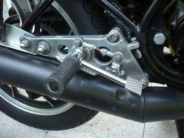

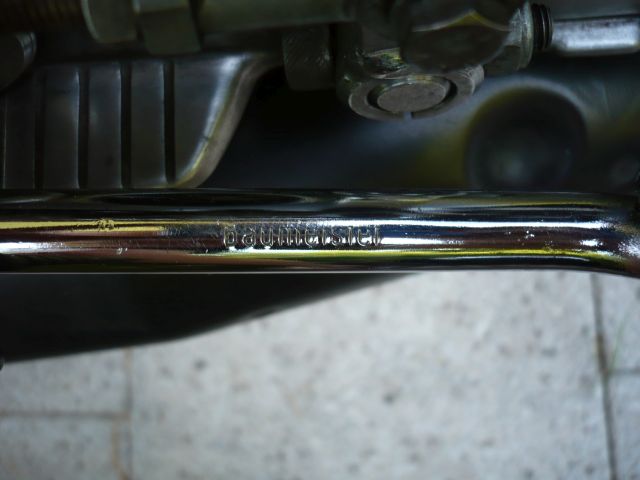

@ Uwe
Stimmt, da rostet nix...lach...ich nehme das auch mit Humor.
Und ich bin schwer beeindruckt, wie du auf dem Bild die Fußrastenanlage von "Baumeister" erkannt hast.
- Baumester1.jpg (79.1 KiB) 1901 mal betrachtet
- Baumeister2.jpg (78.03 KiB) 1901 mal betrachtet
- Baumeister3.jpg (58.92 KiB) 1901 mal betrachtet

Sehe ich so wie Siggi ... sehr gute Basis.
Einen Seitenstaender brauchst Du wohl auch noch ... der fehlt auf dem ersten Bild naemlich genau so wie der Haltebuegel hinten
Da ich selber eine original 4L0 fahre und eine im Bau habe sieht man so etwas natuerlich.
Fuer Dich is wichtig zu wissen welche Vergaser und welche Auspuffanlage eingebaut ist.
4L2-Auspuff laesst sich naemlich nicht entdrosseln. Die Vergaser haben an der Seite eine Nummer drauf z.B. 4L1-01
