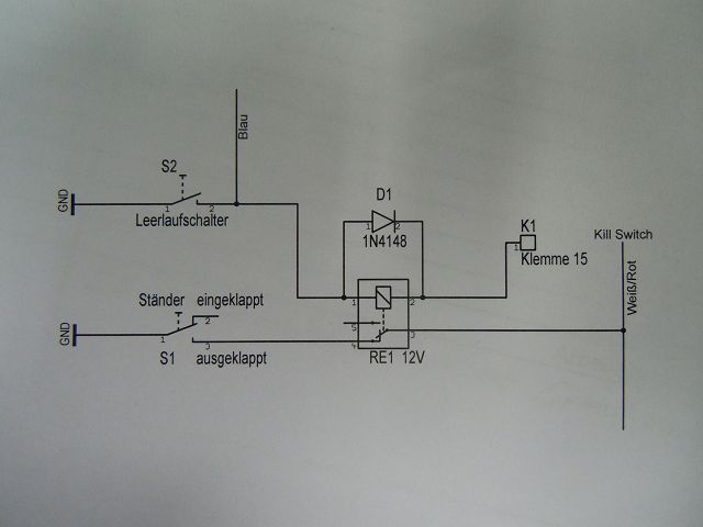

hatte das gleiche Problem, ausserdem wolle ich nicht das der Ständer von selbst einklappt.
Michael
k-Ständer Schaltung.JPG (23.17 KiB) 1352 mal betrachtet
Beiträge: 3076
Hallo Michael,
der selbsteinklappende Ständer der 500er ist ja auch kriminell, ein Kumpel hat mir die Karre schonmal (zum Glück sanft!) auf die Seite gelegt deswegen. Was ist das für ein Schalter und welche Bauteile braucht man da noch? Kannst du eine Teileliste mit Bestellnummern von Conrad oder sowas zur Verfügung stellen?
PS: Was sagt der Fräser? ;-)
MS
Beiträge: 195
Registriert: Di 26. Okt 2010, 19:35
Wohnort: Regensburg
Beitrag von MS »
Die Diode kann man auch weglassen, das Relais kann man in einen Schrumpfschlauch packen.
Dann noch zwei Ringkabelschuhe einen auf den Leerlaufschalter, und einen irgendwo auf GND,
und 12V vom Zündschloss, Ein Alublech Biegen um den schalter zu befestigen, und ein Blech als Nocke zum betätigen des Schalters.
Teileliste Conrad:
Mikroschalter 704463 IP67
Relais 792304 IP67
Der Fräser hat das Teil mit solidworks gemalt, und hat das Material bestellt. (war vor einer Woche).
Michael
