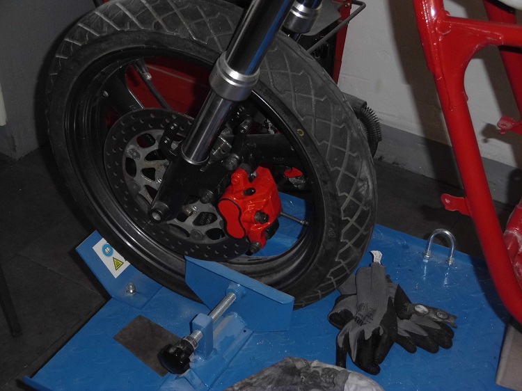

Nun das versprochne Bild ...
Hat gestern Abend leider nicht mehr geklappt :oops:
Gibt's in verschiedenen Farben ...
Wer Bremst verliert
bye bye

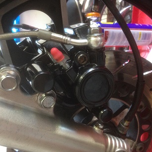

Hier ein Bremssattel mit Foliatec! Bremssattel wurde vorher vollständig entlackt!
Bilder I-Phone 094.JPG (69.41 KiB) 1996 mal betrachtet

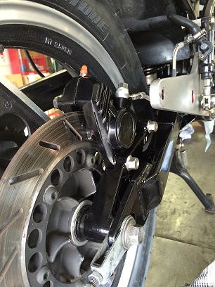

Bremssattel hinten!
2015-06-14 15.27.44.jpg (82.73 KiB) 1994 mal betrachtet

Ergebnis is echt gut wie man sieht :lol:
Ganz innen wo die Beläge sitzen hab ich ganz die Finger weg gelassen außer Reinigen halt ...
Eben nur außen im Sichtbereich gelackt ...
100% wird's aber nur wenn Du entlacken lässt dazu musst du die Sättel aber zerlegen.

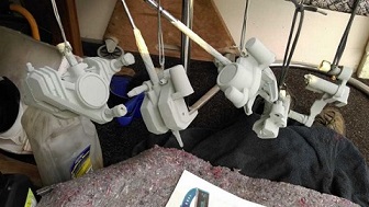

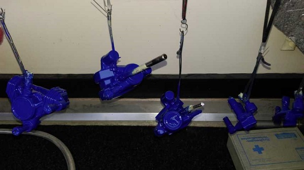

Ich hab meine Sättel auch neu lackiert, mit Foliatec 2K Bremsattellack. Die Bremssättel hab ich vorher noch mit Zinkspray grundiert.
Die alte Farbe hab ich mit Abbeizer und Verdünnung entfernt.
Und ich habe die Bremsen ja komplett erneuert, neue Farbe, neue Dichtungen und neue Kolben!
Gruß Franz
Hast du Rizinusöl im Tank, wird das Moped nicht krank.
Sorry....aber so blau oder rot.....puuuhhh....das ist und bleibt für mich "Kirmes" bei Bremsen. Dat muss odlschool black.
Aber Ok....jeder wie er will :wink: :wink: .
