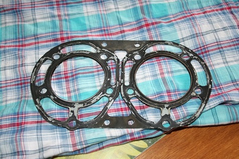

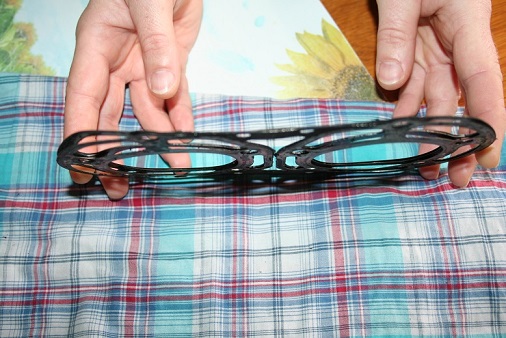

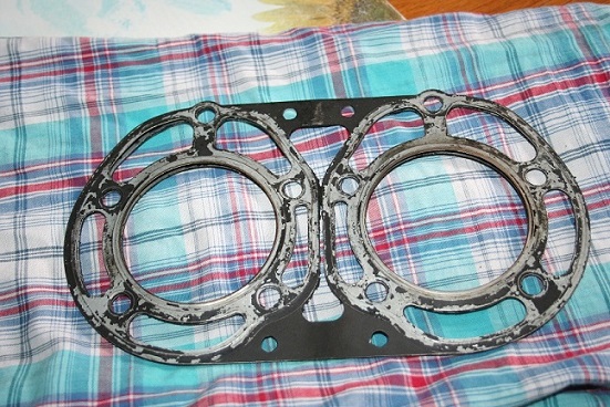

Du meinst vermutlich, dass sich die drei Lagen an den Rändern auseinander blättern. Ist normal.
Man kann auch die Niete wegdremeln und zwei Lagen mit ganz dünn Dirko wiederverwenden. Da machen Puristen zwar ein Gesicht, als hätten sie in eine Zitrone gebissen, aber das funktioniert einwandfrei.
Ich denke er meint diese leichte Bordelung mittig in der Dichtfläche, die man beim Anziehen der Kodi platt drückt.
So sieht der Pfusch bei mir aus. Der letzte Motor den ich gemacht habe ,hat (mit Einverständniss des Eigners) aus dem 3er Verbund der Kodi die dickste Einzellkodi per Duplicolor Neulack bekommen. Die wird dann nur normal luftgetrocknet montiert....also nur die dickste ....und nur eine. Dann den Motor im Stand warmlaufen lassen damit der Kunstharzlack "einbrennt". Danach dichtet der besser als alles was ich jeh ausprobiert habe. Eine originale Yamaha Kodi vom Horst Meise habe ich dazu gelegt, war aber noch nicht nötig. Das auch bei dem getunten Motor. Nicht nur die Verdichtung haben wir (dadurch) modifiziert.
Bilder....alte Dichtung...ungesäubert. Dann fett neu gelackt. Der neue Lack ist noch weich und härtet erst aus, wenn der Motor warm wird. Dichtet so perfekt.

Ihr habt recht mit dem aufblättern, oder nur blättern, das wäre der richtige Ausdruck gewesen.
Am WE werde ich die Bilder machen und dann schon ma mal.

So anbei jetzt noch die Bilder der Kodi.
Bis denn.
Gruß, Volker.
