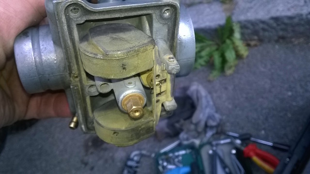

Meine 31k springt gut an,nimmt aber nicht gut Gas an,hält dann keinen Leerlauf,springt danach nicht gleich wieder an.
Die Vergaser sind clean,die Schwimmer haben teilweise eine grünliche Verfärbung,der Schwimmerstand ist ok,Das Nadelventil arbeitet gut,alle Düsen frei.
Hat vielleicht wer ähnlichen Ärger gehabt?

Die Ablagerungen kommen warscheinlich vom tollen Spritt
den wir heutzutage Tanken.
Der Biokrempel halt :evil:
Lässt man die Versager net wirklich ab und die
Plörre kann verdampfen über Winter oder
bei langer Standzeit lagert sich son Schaiz ab :x

Die Schwimmer sind bis auf die Grünfärbung sauber,vergaser wurden immer abgelassen über den Winter.

Die Vergaser zerlegen und eine Nacht in Vergaserreiniger "einlegen".
http://forum.rd350lc.de/viewtopic.php?t ... erreiniger
Der grüne Belag wird auch in den Kanälen stecken.
Kein Wunder das die 31K zickt.

Sorry, aber da ist nix sauber. Sonst würde sie ja auch laufen. Ich lasse auch immer den Sprit drin über den Winter, lasse dann im Frühjahr den alten Sprit ab und lasse auf PRI frischen aus dem Tank nachlaufen. So bleiben die Dichtungen und O-Ringe frisch und es trocknet nichts ein. Die Ablagerungen kommen auch nicht vom E5 oder E10-Sprit, das ist einfach eingetrocknetes verharztes altes Benzin.
Also Vergaser zerlegen und und reinigen.

Habe die Vergaser zerlegt und in Essig gelegt2-3 Stunden,danach Pressluft.
Nun läuft sie wieder gut! :D
