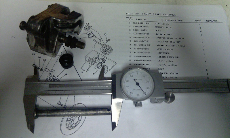

Besonders: wie entferne ich den Steckbolzen Bremssattel > Halterung? (also nicht den, der die Beläge hält) - ich kriege den nicht raus, will aber nichts kaputt hämmern...

der Bolzen wird festgegammelt sein.
Du wirst mit einem Durchtreiber und passender Hammergewalt das Ganze zerlegen können. Nur Mut!
Vorher länger in WD40 einweichen ist ja klar.
Die Steckbolzen gibt es als Slide PIN 4W1-25914-00 auch in neu, bei Horst Meise glaub ich original und auch bei yambits.
Achtung: es gibt bei diesen mindestens zwei verschiedene Längen, einmal mit 80,4 mm und kürzer,
wohl je nach Baujahr der Bremse
= musst ausmessen und die richtigen bestellen.
Die Gummiabdichtungen (existieren laut Yamaha-Katalog nicht als Einzelteil) werden das Zerlegen vermutlich nicht überleben,
diese gibt es als Paar zu etwa 10,- Pfund bei yambits: RD350LC Brake Caliper Pin Boot Kit - BSP015

- IM0323.jpg (120.6 KiB) 423 mal betrachtet
