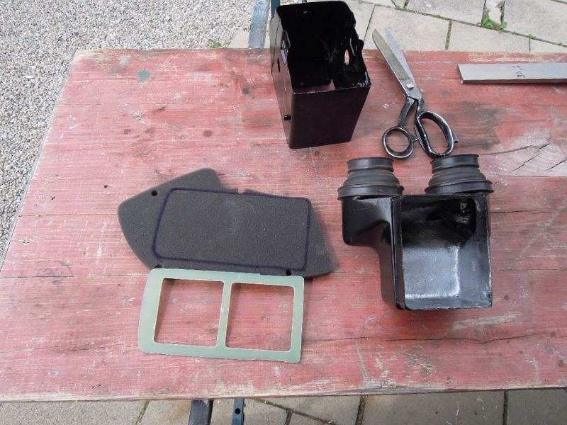

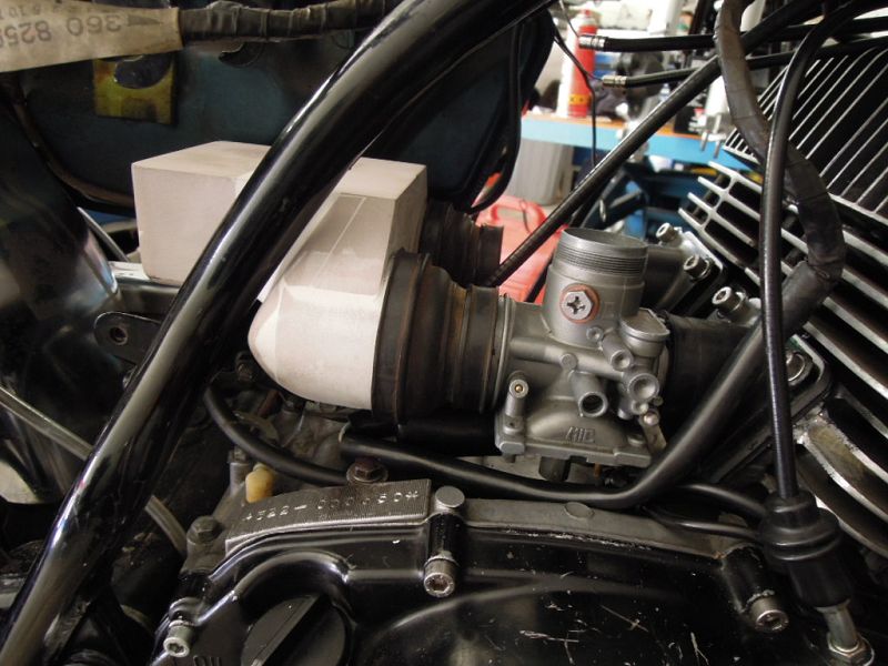

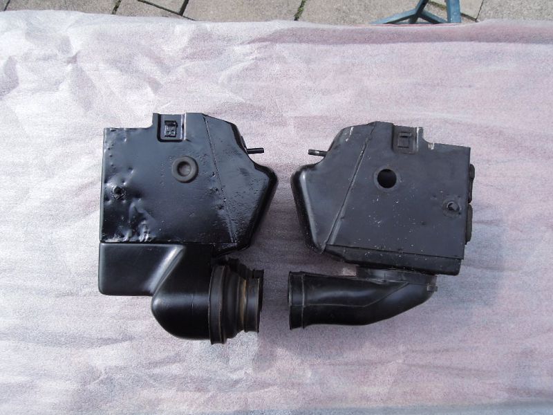

Hallo Zusammen,
den niedrigen kenn ich nur von der DS7, die 352 und 522iger Modelle hatten den gleich Deckel.
Wenn du der RD mehr Luft verschaffen möchtest, reicht es nicht, den Deckel weg zu lassen, denn die Öffnung vom Deckel entspricht ungefähr den Spalt, der vom Luftfilterboden zum Y Ansaugstück geht.
Wenn ihr wollt, dass die Rd mehr Luft bekommt und ihr gerne mit der Vergaserabstimmung spielen möchtet, dann scaut euch die Bilder an.
Die Luftführung habe ich auf meiner RD350 Typ 522 und auf der RD250 Typ 532 verbaut.
Gruss vom Ammersee
Hubert
Gruss vom Ammersee
Hubert

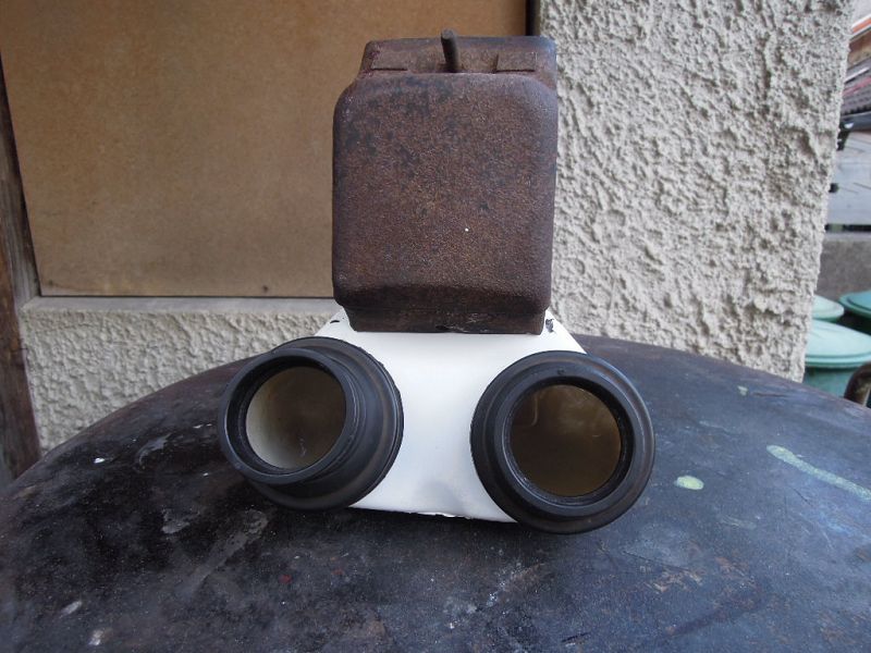

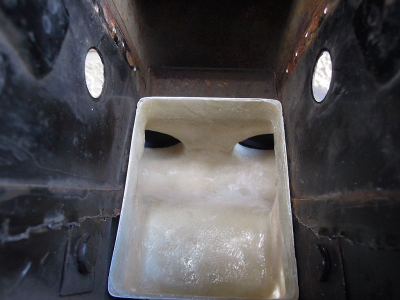

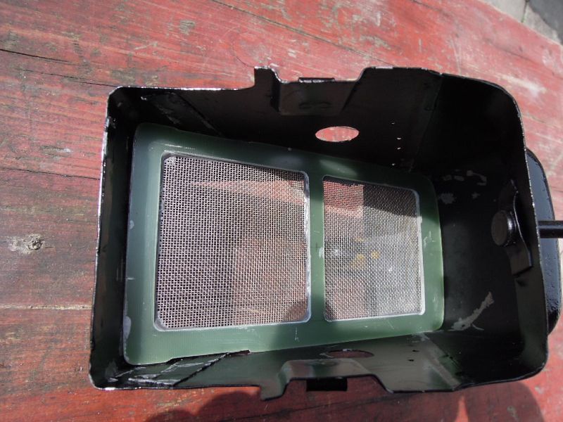

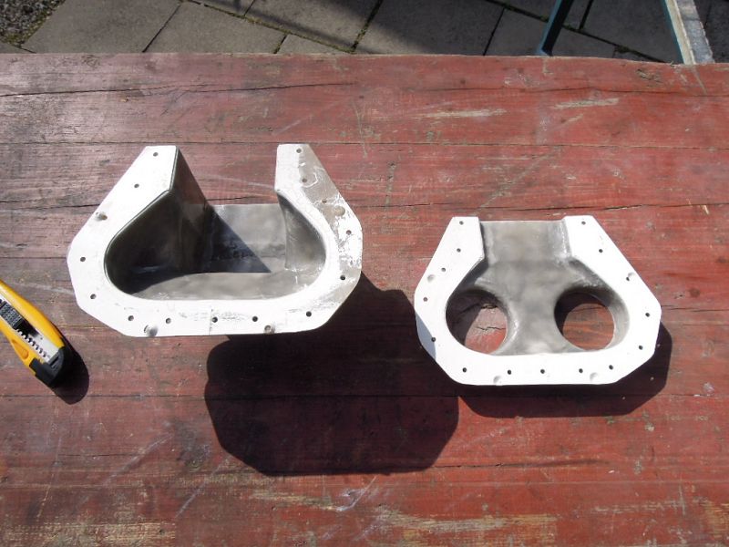

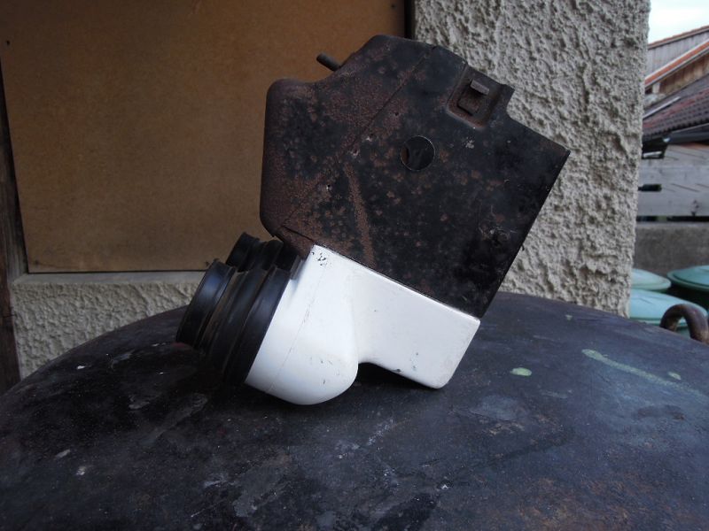

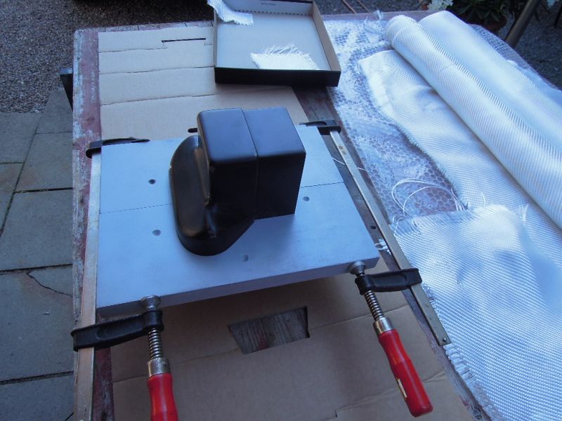

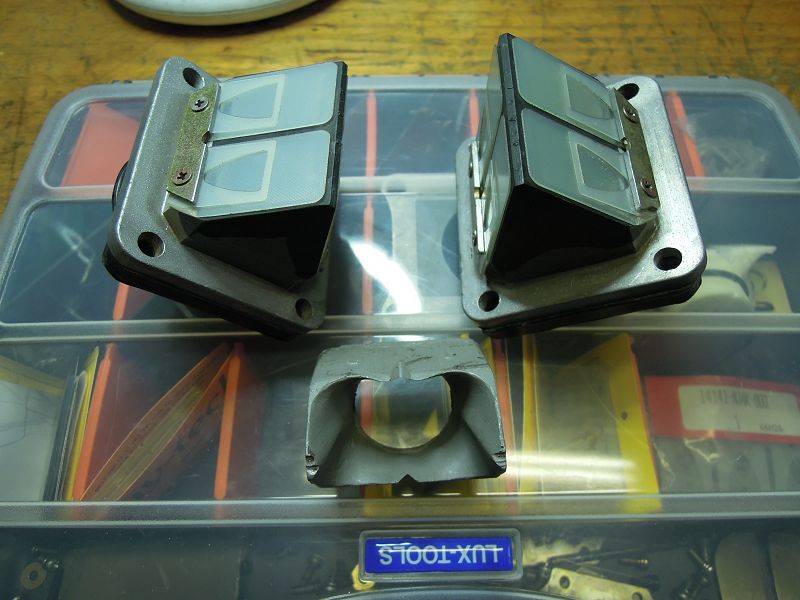

Hallo Zusammen,
es gibt eine zweiteilige Form dazu und es laufen auch schon einige alten RD's mit dieser Luftfiltermodifikation. ist aber keine Plug and Play Geschichte.
Denn der Orginalkasten muss gekürzt, aus geräumt und eine Stützplatte für die Luftfiltermatte angefertigt werden, der GFK Kasten wird mit Silicon eingeklebt und der Einbau erfordert, dass die Vergaser ausgebaut sind.
Die Düsenabstimmung ist bei der RD250 mit optimierten Zylinder und YVPS Membrankasten mit Strömungseinsatz, Vergaser Original Ø28mm, LL Düse 30, HD 150, Düsenstock P0, Düsennadel 5L3,
RD350 mit YPVS Kolben und YPVS Membran mit Strömungseinsatz, Zylinder bearbeitet, Vergaser Original Ø28mm, LL32,5, HD170, Düsenstock P2, Düsennadel 5L3.
Der Vergaserwechsel wechsel ist leichter als mit den Y-Stück und die ganze Maßnahme ist von aussen nicht sichtbar.
Aus den Forum hat noch keiner den Kasten angefragt, meistens die Fahrer, die bei waren und die RD getestet haben.
Werde erst im Herbst wieder einige dieser Luftkasteneinsätze ablaminieren, denn derzeit ist es zu warm zum Laminieren.
Gruss vom Ammersee
Hubert
Gruss vom Ammersee
Hubert

Yamaha Fan
- Beiträge: 205
- Wohnort: Utting a.A.
Halo Thorsten,
wenn es zu warm ist, zieht das Harz zu schnell an und es macht keinen Spaß, damit die Form zu machen, denn das Laminat hebt sich in den Rundungen ab und das Teil schaut dann nicht gut aus, weil es Luftlöcher bekommt.
Wenn es kühler ist, lässt das Harz eine längere Bearbeitung zu ohne dass das Laminat von der Form sich abhebt.
Wenn man mit verzögerer arbeitet, beginnt der Aushärteprozess verzögert, aber heftiger und korrekturen sind dann nicht mehr möglich.
Deshalb mach ich laminierarbeiten im Herbst und im Winter.
Ich werde im Herbst einige anfertigen und dann im Forum bekanntgeben, wie viel ich abgeben kann.
Gruss vom Ammersee
Hubert
Gruss vom Ammersee
Hubert
