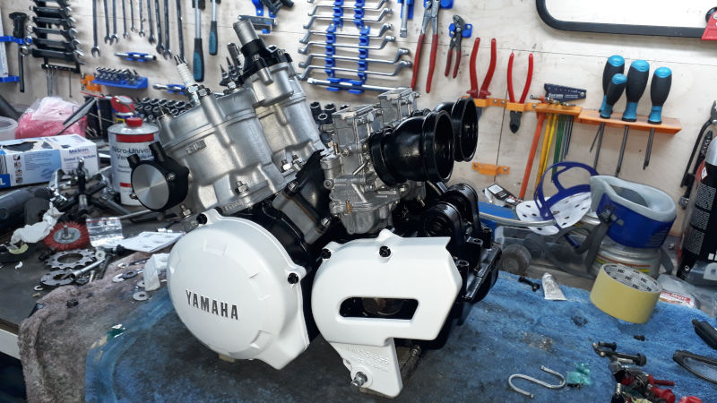

Moin zusammen,
ich möchte dieses alte Thema nochmal ein wenig aufwärmen. Ich habe Kähte über unseren Buell Stammtisch
kennengelernt und bei einem Gespräch mit ihm erfahren, dass er noch eine alte TDR in seiner Garage hat :-)
Die TDR war komplett zerlegt. Gebohrte und gehonte Zylinder mit Kolben waren dabei. Wir sind uns relativ
schnell handelseinig geworden und so ist die TDR im letzten Oktober in meinen Besitz übergegangen.

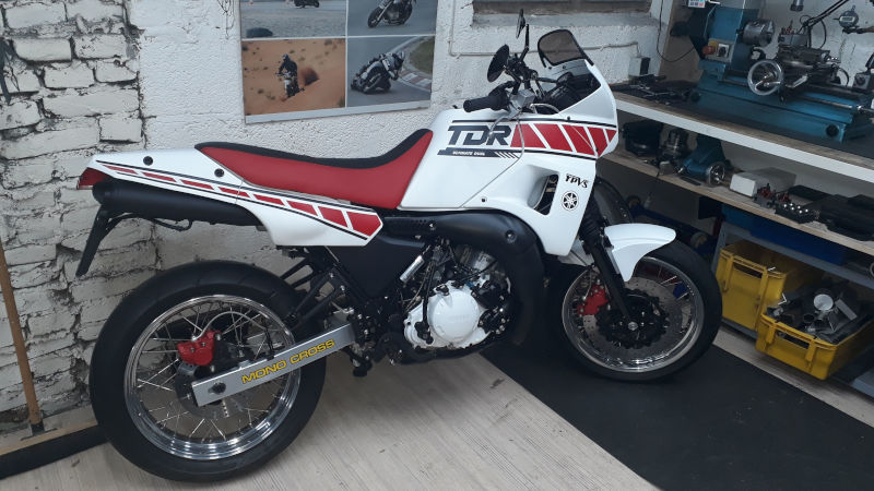

Da bei so ziemlich allen Kunststoffteilen Risse oder Ausbrüche zu beklagen waren und der Tank mehrere kleine Dellen hatte, habe ich mich entschieden sie komplett neu zu lackieren.
Der Motor hat dann komplett neue Lager und Simmerringe bekommen und wurde wieder zusammengebaut. Die Vergaser sahen bis auf ziemlich dichte Leerlaufdüsen tatsächlich noch sehr gut aus. Nach dem Ultraschallen war dann wieder alles wie neu.
Seit letzten Montag ist sie wieder zugelassen und wartet auf die erste größere Ausfahrt. Eine erste Probefahrt über ca. 20 Km hat sie bereits hinter sich. Fühlt sich schonmal sehr gut an. Ich glaube die YPVS und die LC werden jetzt ein bisschen weniger im Einsatz sein :-)

Hi Ralf,
gefällt mir auch gut......bis auf die roten Sättel und die weissen Motordeckel......die mich sofort an die Star Wars Stormtrooper erinnerten :lol:
Wieder eine TDR mehr auf der Strasse. Du kannst ja mal im Red Hot in Jüchen damit auftauchen, wenn wir uns da hoffentlich bald mal wieder treffen :D .
Was hast du für Felgen drauf? Sehen schön breit aus.

Die Felgen hat Käthe damals schon draufgebaut. Sind Akront. Vorne 3,00 X 17 und hinten 4,25 x 17.
Die originalen sind aber auch noch dabei :-)
Ralf
Geil.
Ich habe auch Akront drauf....aber kleiner. Vorne 2.5 und hinten in 3. Vorne ne 100er und hinten ne 130er Pelle.
