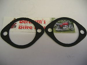

- Kommen auch solche dichtungen ran?

Frag den Horst Meise und kaufe dort.
Bei diesen Dichtungen gibt es viel schlechte Kopien.

phoenix hat geschrieben:Hallo Secabox,
dein Auspuff links ist laut Ersatzteilkatalog ein Auspuff für die 38 PS(offene) Version. Der rechte Auspuff ist von der gedrosselten 27PS-Version. Die Dichtungen von ersten Link (Athena) passen.
Gruß phoenix

Hallo Secabox,
die Auspuffanlage passt, ist die 38PS Nachrüstanlage.
Du benötigst den Alu-Spacer (sollte im Zylinder montiert sein), eine innere Dichtung im Flansch und die äußere "Papierdichtung" zwischen Flansch und Zylinder.
Mit der Zeit werden aber die Auspuffdichtungen wieder undicht und es sifft am Flansch.
Lies mal unter "Downloads" hier im Forum über die Auspuffproblemetik.
Du kannst Dir auch eine eigene Lösung basteln.
Viel Spaß beim "Dichten"
Friedel
