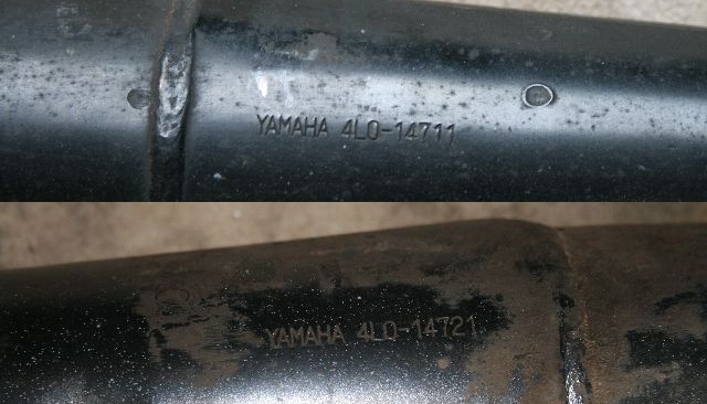

Aber im Gutachten wird ja extra auf die Bezeichnung 4l1 auf der Auspuff Anlage hingewiesen und die Bezeichnung ist ja sichtbar mit Schlagzahlen eingeschlagen.
Hat das denn schon jemand gemacht und kann mir sagen worauf genau geachtet wird ?
Die Zahlen auf beiden Auspuffanlagen lauten 4L0-17411 und 4L0-17421
Ich sagte Dir ja bereits, dass man die Anlagen daran nicht unterscheiuden kann.
Nur die 4L2-Anlagen haben andere Nummern. Nämlich 4L2-17411 und 4L2-17421.
Hier die Nummern der 4L0 und 4L1 Anlagen

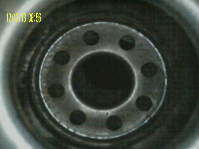

Hier das 4L1-Prallblech

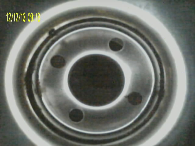

Nur die internen Prallbleche sind anders. Hier das Prallblech der 4L0.
