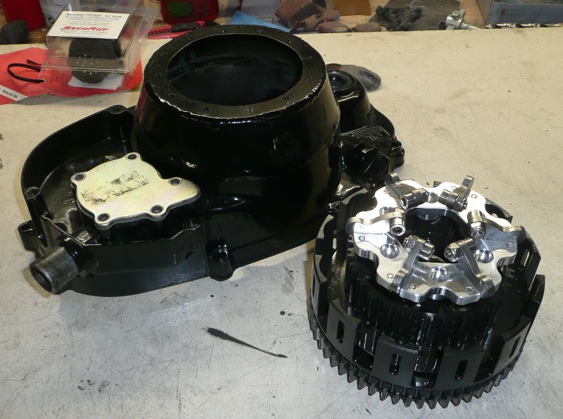

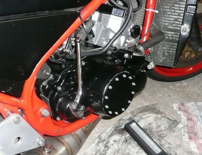

So, nach der reparaturbedingten Winterpause habe ich das Ganze zum allerersten mal auf der Straßen-RD (ein-)gefahren.
Das Setup hat einen 8-Scheiben-Korb, 4 originale Federn und eine Matoon-Machine Lock-Up Platte.
Handkraft ist sehr angenehm niedrig und das bleibt im normalen Straßenbetrieb (Schalten < 7-8000 Touren) auch so.
Durchrutschen findet (noch) nicht statt, also werd' ich wohl eine weitere Feder raus nehmen, zumal ich eh nochmal ran muss um die Betätigung zu justieren.
Und wenn es wirklich bei sehr hohen Drehzahlen zu schwergängig ist, kann ich ja auch noch Gewichte rausnehmen (auch schon so gesehen).
Selbst nach der kurzen Probefahrt kann man das System für den Straßeneinsatz schon empfehlen.
Nachtrag:
Gestern waren diverse RD und Banshee Treiber zu Besuch.
Nico, Flory und mks350 haben meine neue Pussy-Kupplung mal getestet und waren von der geringen Betätigungskraft angetan.
Gefahren bin ich immer noch nicht soooo viel, aber sie vertrug Durchbeschleunigen in unteren Gängen auch bei Vollgas ohne rutschen.
Heute war dann der Versuch mit drei Federn dran.
Funktioniert noch besser und rutscht auch nicht.
Deckel ist auch immer noch dicht; d.h. das Schweißen schadet bzgl. Verzug anscheinend nicht.
Mein Fazit lautet:
- Für Straßenbetrieb absolut tauglich !
- Handkraft deutlich reduziert !
- Bleibt definitiv so drin !
- Auch für die Kartbahn-Renngurke eine erwägenswerte Alternative.

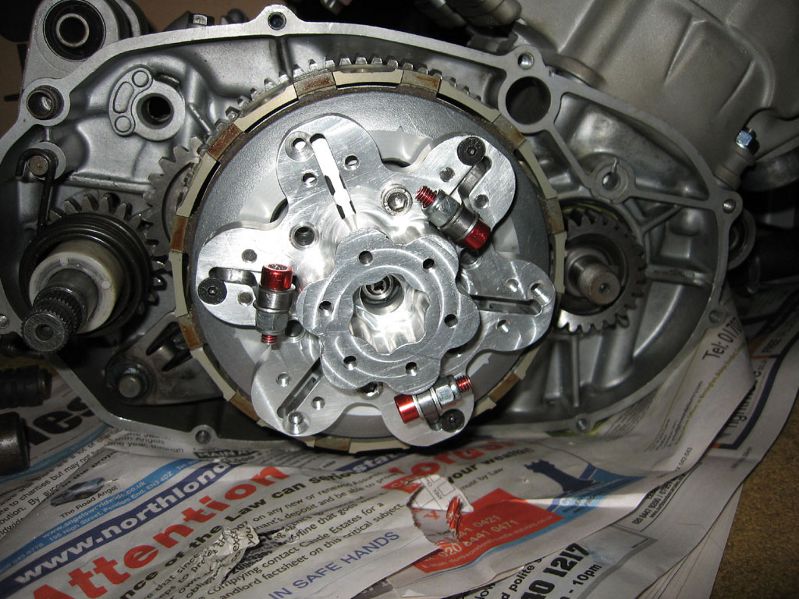

Erfahrung aus erster Hand nicht, aber was ich dir anhand meiner bisherigen "Experimente" sagen kann ist, dass die sehr wahrscheinlich ziemlich zupackt.
Wenn Du die zum Zweck Reduzierung der Handkraft nimmst, wird sie nach dem Anfahren ggf. einen Punkt haben, wo sie sehr schnell von "Schlupf" auf "Packt" geht. (Wg. der vielen und schweren Kugeln)
Könnte auf der Straße ggf. unangenehm zu fahren sein.
Man könnte aber zum Ausgleich sehr leicht mit der Anzahl der Kugeln spielen um das zu optimieren.
Ist wie gesagt etwas spekuliert - wenn Du es genau wissen willst, kauf dat Dingen.
Positiv: Der original Deckel passt, wenn man etwas innen abfräst.
PS: Nach der England Fahrt hat sich die Zahl der Pussy-Clutch Fans erhöht und sie funzt immer noch problemlos.

Ursache: Die Mechanik sitzt ja auf der Welle, die in das Getriebe geht. Somit kommt die Lock-Up nur dann auf Touren, wenn das Hinterrad sich dreht.
Beim Anfahren steht es aber und dann hat man nur die 3 Federn, die noch die Platten anpressen ....
