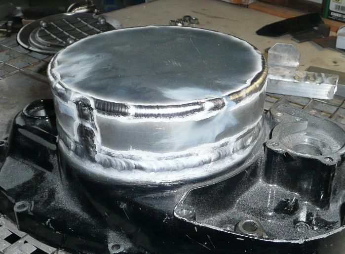

Ich hab' mir mal eine Low-Budget Lösung dazu ausgedacht.
Und zwar bin ich über die ganze Auspuffbauerei darauf gekommen die nötige Erweiterung für den Seitendeckel aus Blech zu bauen, anstatt ein aufwendiges Dreh- oder Frästeilteil anfertigen zu lassen.
Alle Werkzeuge/Materialien kann man mit wenig Aufriß auch zu Hause haben.

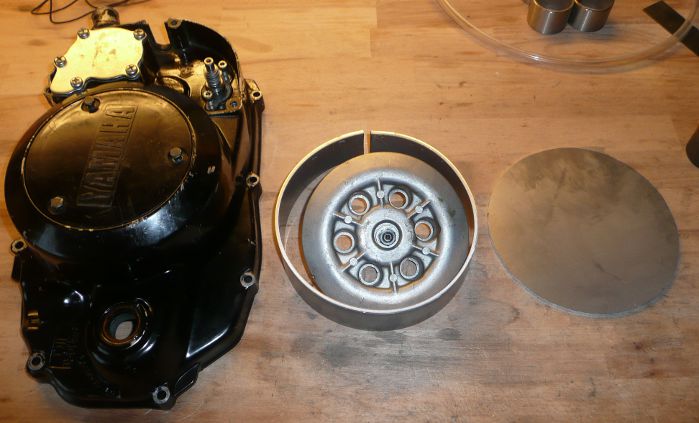

Man sägt einfach mit der Stichsäge einen Streifen 3mm Al-Blech 493x37 mm und einen Kreis 160 mm aus.

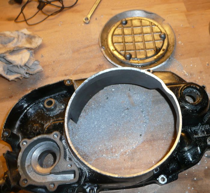

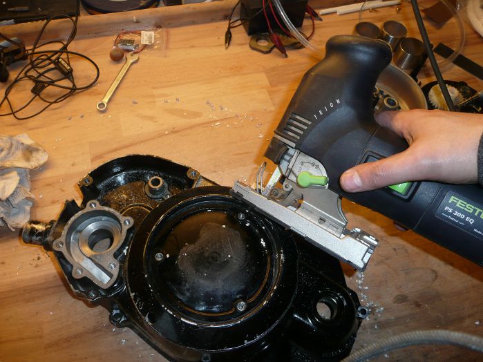

Anschließend den Seitendeckel mit der Säge öffnen und z.B. mit Schleifpapier auf der Tischplatte soweit gerade machen, dass das Blechteil ohne große Spalte drauf passt.
Der Rest ist dann nur noch ein wenig Al-Schweißen und fertig ist der Low-Budget Deckel.
Etwas an Kosten hat man weil die Simmis alle neu müssen, denn durch das Schweißen wird es recht warm, d.h. vorher alles ausbauen ...
Nachbau ausdrücklich erwünscht ;-)

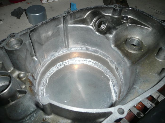

Am Ende nochmal von innen verschweißt.
Zuerst außen schweißen.
Aufsägen
Aufsägen
Rohmaterial
Rohmaterial

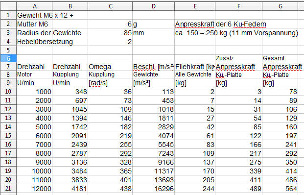

Die originalen Federn haben grob 22 N/mm und 11 mm Vorspannung - macht überschlagen ca. 150 Kg Anpressdruck auf das Belagpaket.
Mit verstärkten Federn geht's bis ca. 250 N - die sollten also reichen um die Leistung zu übertragen.
Anbei ein Bild der Rechnung.
Von der vorliegenden Bauweise hat man 6 x 6 Gramm, was wohl etwas viel sein wird. Ich hab's mal mit 3 x 5 Gramm und 3 Serien-Federn durchgerechnet und damit hat man ab ca. 7000 U/min eine Anpresskraft größer 250 Kg.
Unterhalb ist die Handkraft dann deutlich geringer.
Wie es aussieht muss man das halt mal ausprobieren und von den Gewichten her abstimmen.
PS: Wenn im Bereich unter 7000 die Leistung zum "durchrutschen" der Kupplung führt, dann bekommt man einen Automatik-Effekt. Die Drehzahl steigt, der Anpressdruck auch - solange bis sie wieder packt.
Damit hat man den Motor immer im optimalen Drehzahlbereich ...

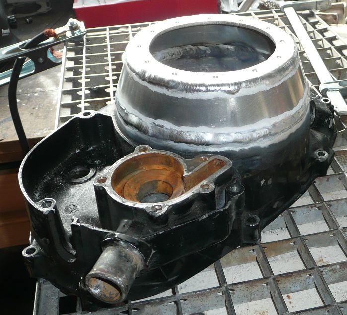

Hier mal die Variante, die weniger Augenkrebs erzeugt.
Kegelstumpf 160 mm auf 135 mm, 37 mm Länge.
Hab dann auch gleich einen Deckel zum Reinschauen integriert - dann muss man beim Abstimmen der Federn/Gewichte nicht so oft das Wasser ablassen ;-)
Komischerweise ließ sich dieser Deckel bescheidener schweißen - bildete immer Gasblasen in der Schmelze, die man dann mit Zusatzmaterial wieder füllen durfte ...
Und dass obwohl vorher alles abgeschliffen und entfettet wurde.
