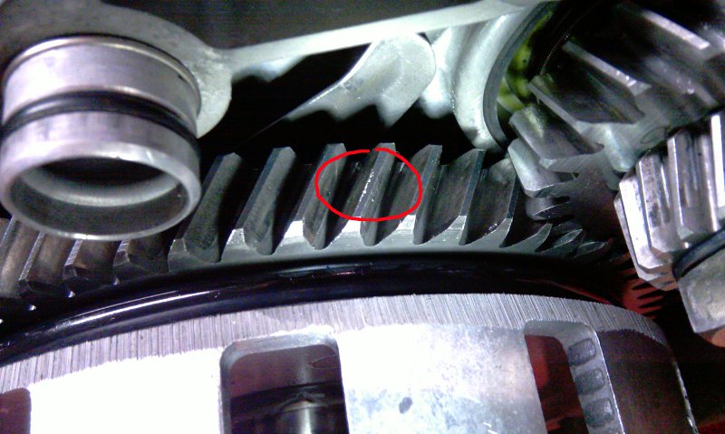

Weiter im Thema:
die Verzahnung ist sauber, es scheint aber an der Blockposition das Rad des Korbs am Primärritzel anzustoßen,
wie man auf dem Bild anhand der eingekreisten Spur sehen kann.
Ist es möglich, dass bei defektem Ruckdämpfer sich das Korbrad soweit radial verschiebt,
dass das Zahnradpaar sich unerlaubt berührt?
4L1 07 02.jpg (87.01 KiB) 446 mal betrachtet
Hmmm... Bild
Vielleicht hat das Zahnrad eine Macke, ist mal irgendwo angestoßen, oder jemand mit einem Schlüssel abgerutscht!?
In dem Fall würde ich den klemmenden Zahn vorsichtig mit der Diamantfeile nacharbeiten, bis das hier wieder einwandfrei läuft.
