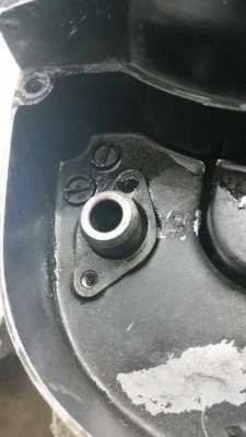

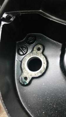

Hi zusammen,
Wer kennt den Unterschied ?
Das sind beides Anschlüsse wo die Oelpumpe angeschraubt wird.
Im Deckel steht bei beiden 4LO...

Was meinst Du?
Unterschied wo zwischen?

Kein Fehler. Nur beim unteren Bild steckt die Führungsbuchse des Ölpumpenantriebs noch im Seitendeckel. Die Buchse kannst Du rausziehen.
