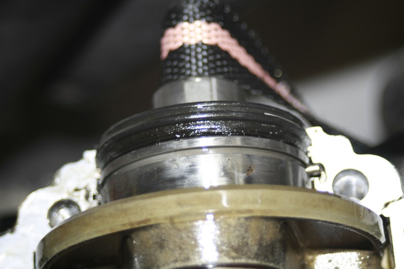

Der defekte Wellendichtring. Grund des Defekts ist noch nicht klar. Im Gehäuse habe ich einen kleinen Metallspan gefunden.

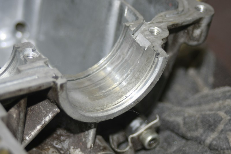

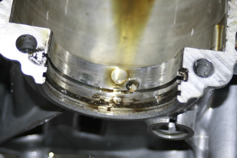

Der Lagersitz auf der Seite des defekten Wellendichtrings

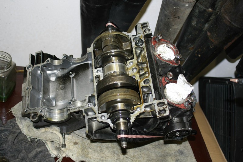

Das Oberteil mit Kurbelwelle. Ließ sich problemlos abheben.

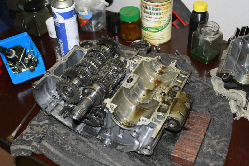

Das Unterteil des Gehäuses mit Getriebe. Die Kurbelwelle sitzt fest im Oberteil.

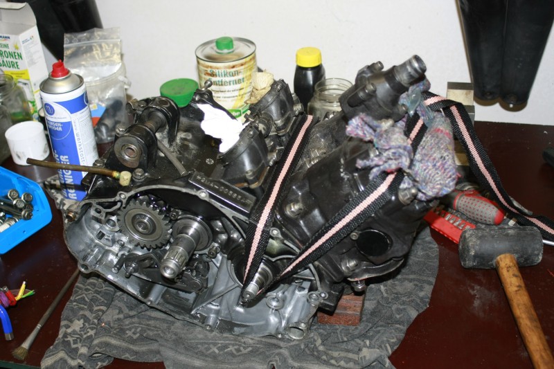

Vorbereitung: die Kurbelwelle mit einem Spanngurt über die Zylinder verzurren.
