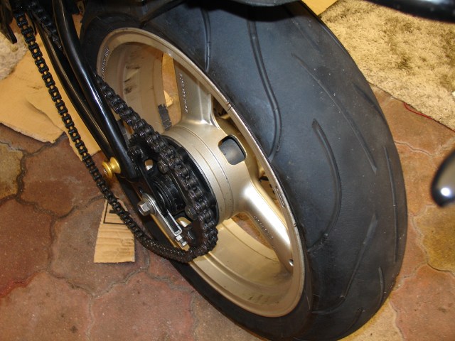

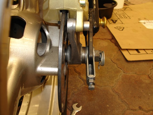

Stoßdämpfer, Gabel und Kühler sind schon verbaut, brauchte nur andere Distanzbuchsen am Stoßdämpfer, ansonsten Plug & Play. Gabel genauso, benötigte nur eine 6mm starke Distansscheibe am unteren Lager.
Habe Euch mal Bilder anehängt...

Nein, das ist ja mein Problem.
Wenns da jemanden gäbe, der das schon mal gemacht hat, müßte ich nicht alles von vorne ausmessen und hinfuddeln ;-)
